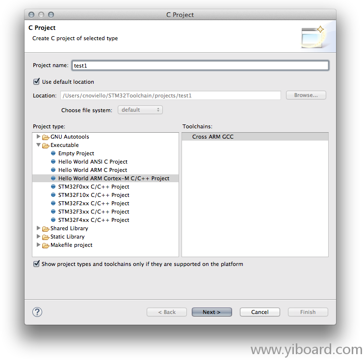

首先,我们需要使用GNU ARM插件生成一个新的Eclipse工程。转到File->New->C Project,然后选择Hello World ARM Cortex-M C/C++ project。可以使用你想要的工程名称。点击“Next”。这里,我们假设使用“test1”作为Eclipse的工程名称。

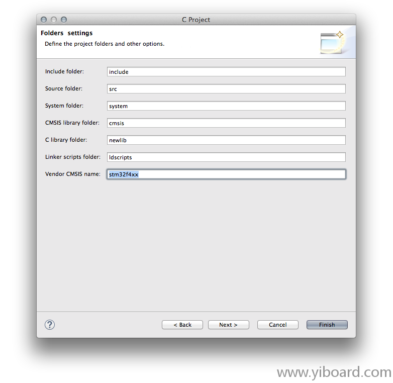

在接下来的步骤不更改所有的参数,直到最后一步:Vendor CMSIS name。如果你使用的是基于STM32F4的板子,那么将DEVICE改成stm32f4xx,如果基于F1的板子,则改成stm32f1xx,等等。请一定使用这个型号,否则脚本根本不起作用。
点击“Next”。在接下来的步骤,可以使用默认参数。一段时间后,Eclipse会为你生成一个新的工程。现在,在Project Explorer视图中的工程上点击,然后点击“Close Project”项。
