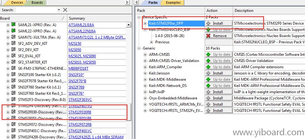

1. 首先启动Keil,打开Pack Installer,在Board选项卡页选择STM32F030-Discovery,然后在右侧选择Packs->Device Specific->Keil:STM32F0xx_DFP,点击Install按钮,安装ST的STM32F0系列的器件包。
2. 安装完成后,Keil会在\ARM\Pack\Keil目录下生成STM32F0xx_DFP的文件夹。

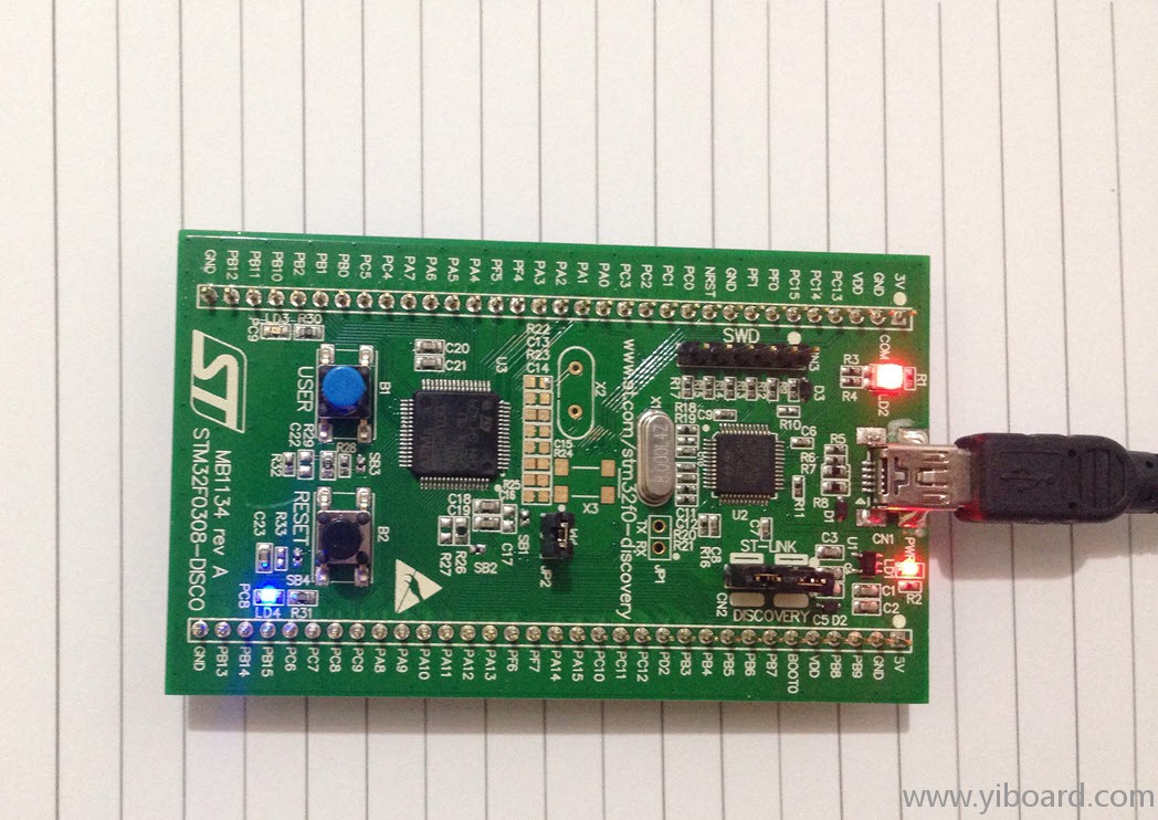

7. 编译并下载程序到STM32F030-Discovery开发板,成功后就能看到2个LED灯交替闪烁。

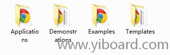

1. 首先在官网下载STM32CubeF0,最新的版本是V1.3.0。STM32F0308-Discovery开发板的例程位于\STM32Cube_FW_F0_V1.3.0\Projects\STM32F0308-Discovery目录下,文件结构如下:
其中,Applications文件夹是基于FreeRTOS的应用程序;Demonstrations是STM32F0308-Discovery的演示程序,也是该开发板的默认固件;Examples包含该开发板的基本功能的例程,例如ADC、GPIO、I2C和SPI等;Templates提供基于该开发板的工程模板。STM32Cube提供的所有例程包含IAR EWARM、Keil MDK-ARM和TrueSTUDIO三种开发环境。

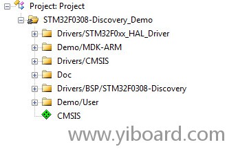

2. 打开Demonstrations的工程,结构图如下:
从上图可以看出,STM32Cube的工程大致是由CMSIS、STM32F0xx_HAL、BSP Driver和用户的程序等四个部分组成。其中STM32F0xx_HAL是开发板BSP包与用户程序之间的桥梁,用户需要调用HAL的函数来实现相应的功能。
3. 编译并下载该演示程序,可以看到LD3和LD4同时闪烁。按下USER按钮,闪烁的频率会发生变化。

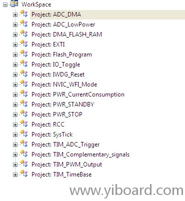

开发包下的Pojects文件夹包含演示程序的例程,以及各个端口ADC、RCC、GPIO等的例程。

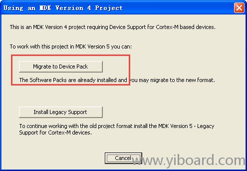

使用Keil打开\Projects\Master_Workspace\MDK-ARM文件夹下的工程,如果使用的是Keil5,则需要安装STM32F0xx_DFP包,移植程序到新的平台。
程序移植成功后,可以看到工程工作区包含丰富的端口例程,方便的对每个端口功能进行单独测试。
