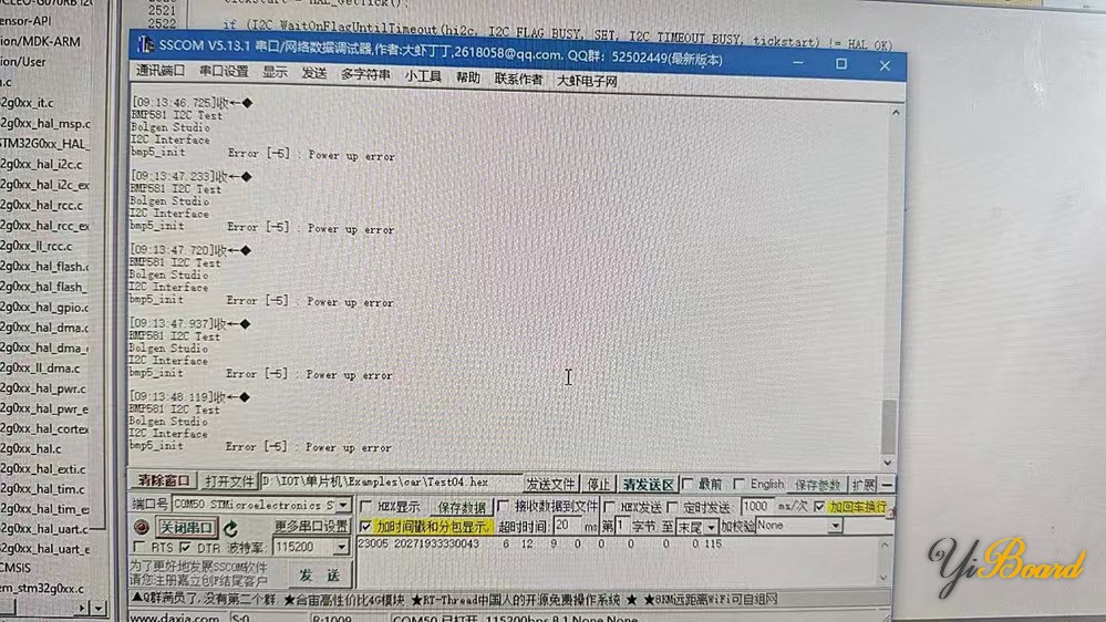

最近客户在调试YBX-BMP581气压传感器模块时,通过SPI连接的方式可以读取到正确的数据,但是使用I2C方式无法读取数据。每次上电时,串口上显示数据:bmp5_init   Error -5 : Power up error.。

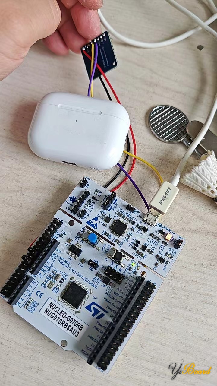

首先和客户确认硬件连接。之前,我们在帖子《使用STM32开发板连接BMP581传感器读取大气压力值》中详细介绍了SPI和I2C的硬件连接,客户为排除杜邦线接触不良的原因,将线之间焊接到模块上,并将线长度调短。
在代码中,查找打印输出语句所在的位置,发现是power_up_check()函数运行错误时才会报该错误。在这个API函数中,主要是用于验证上电后过程。

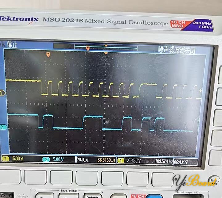

使用示波器和逻辑分析仪查看读取到的波形,发现发送的I2C地址与实际的不符。
YBX-BMP581模块的默认I2C地址是0x47,SDO引脚上拉至VDD。将代码中的I2C地址改为BMP5_I2C_ADDR_SEC,数据正常读取。
