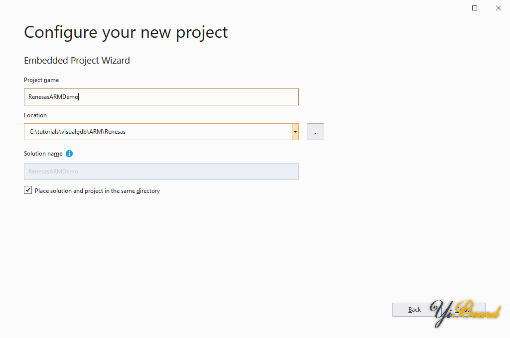

1.  启动Visual Studio,然后找到VisualGDB Embedded Project Wizard
2.  指定项目的名称和所在位置:

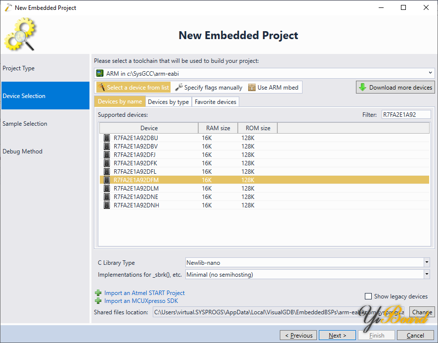

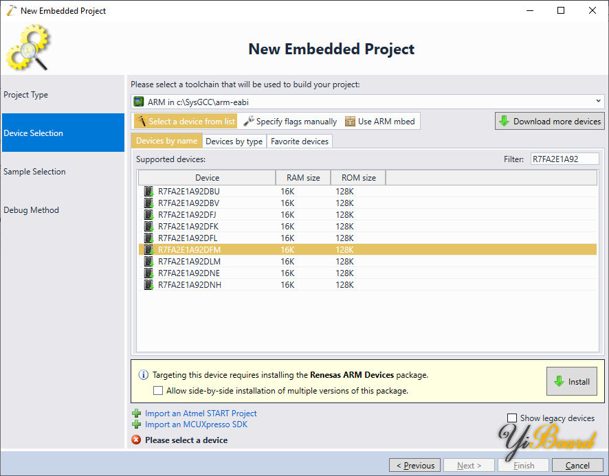

4.  在下一页选择ARM工具链并从列表中选择您的元件。如果这是您第一次为基于ARM的Renesas元件创建项目,VisualGDB将建议自动安装BSP:
5.  安装BSP后,选择您要定位的元件,然后按“下一步”:

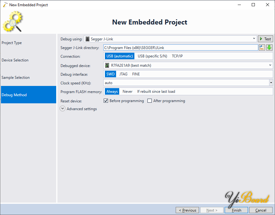

7.  将您的开发板连接到USB端口。大多数瑞萨开发板都带有板载Segger J-Link,因此VisualGDB将能够自动检测和配置它:

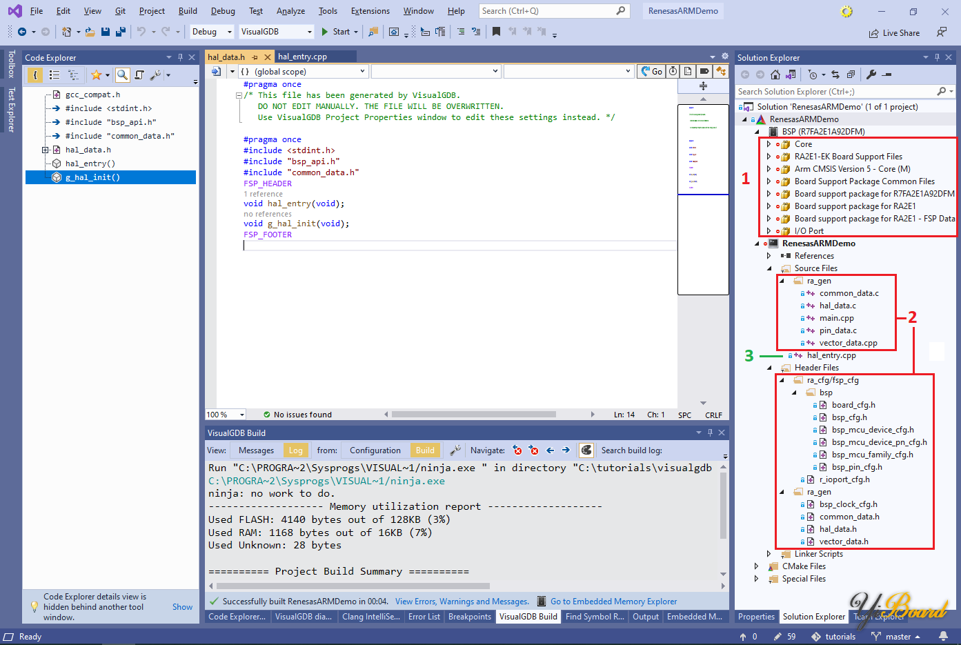

8.  按“完成”创建项目。然后按Ctrl-Shift-B构建它。构建应该会成功,无需进一步修改:
请注意,内存资源管理器中的“未知”部分对应于ID_CODE区域,可以忽略。

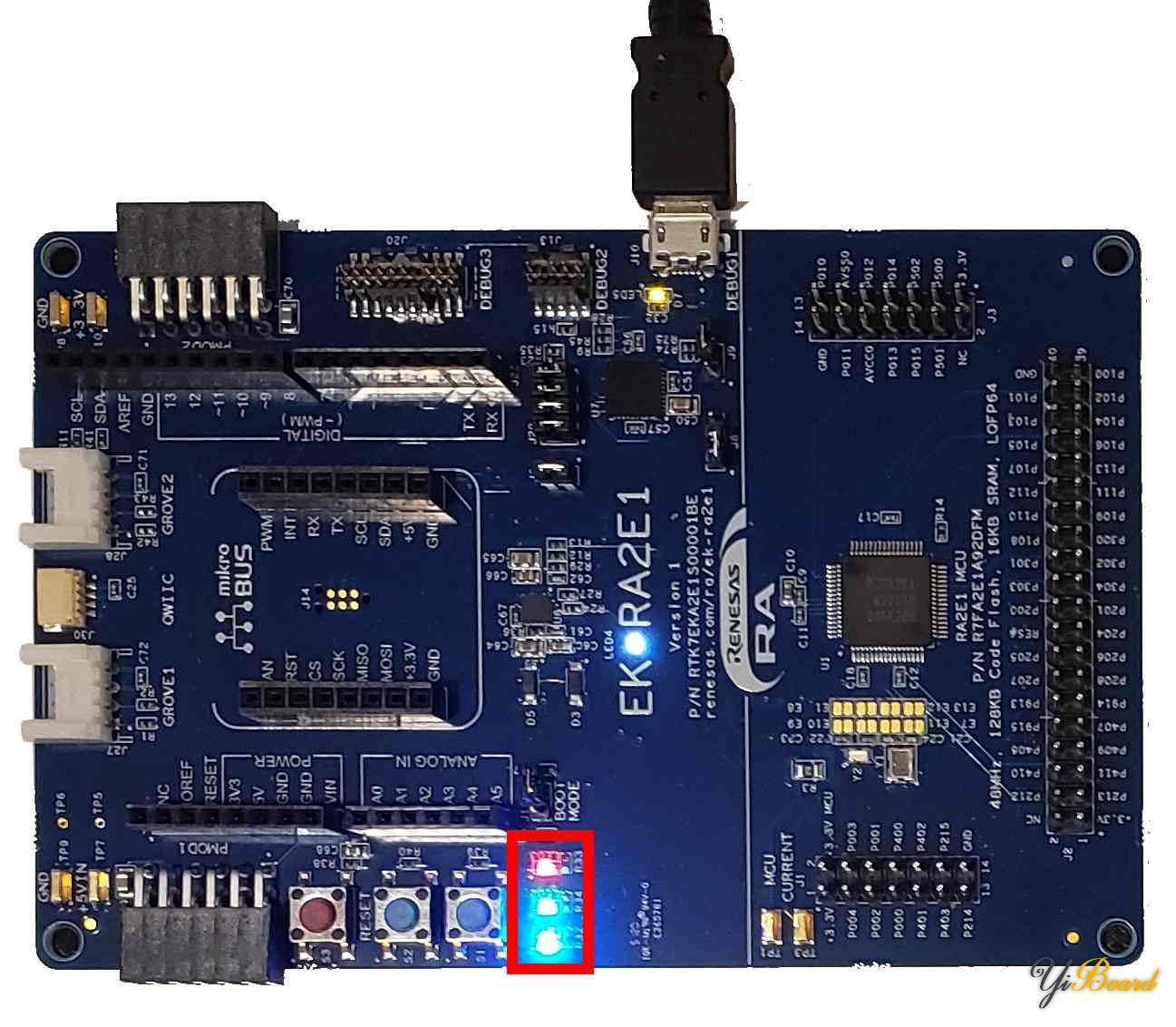

10.  如果您现在恢复程序,所有板载LED应持续闪烁:
11.  请注意,瑞萨电子项目由3个关键部分组成:
     a.  源自瑞萨电子原始SDK的可重用组件(例如 I/O 端口驱动程序、电路板支持包)
     b.  基于当前项目设置生成的配置文件
     c.  可编辑的实际项目特定代码

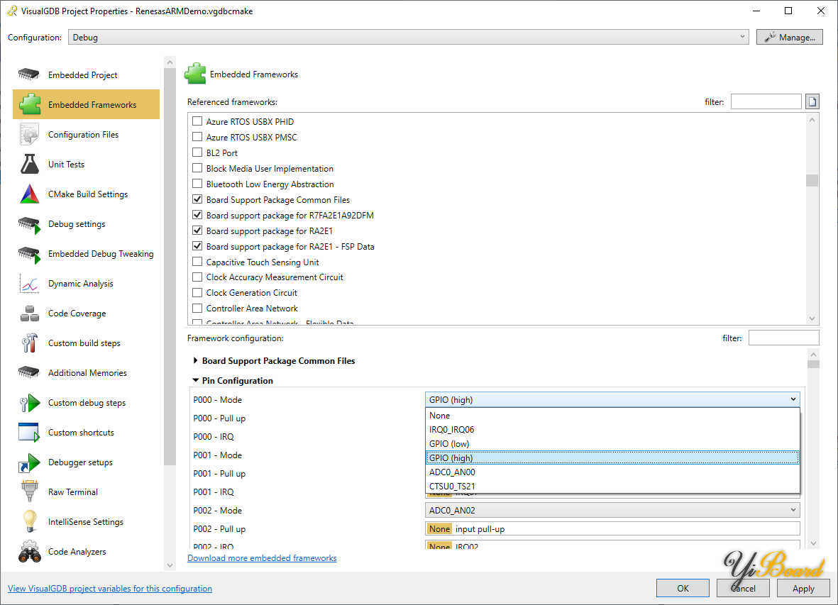

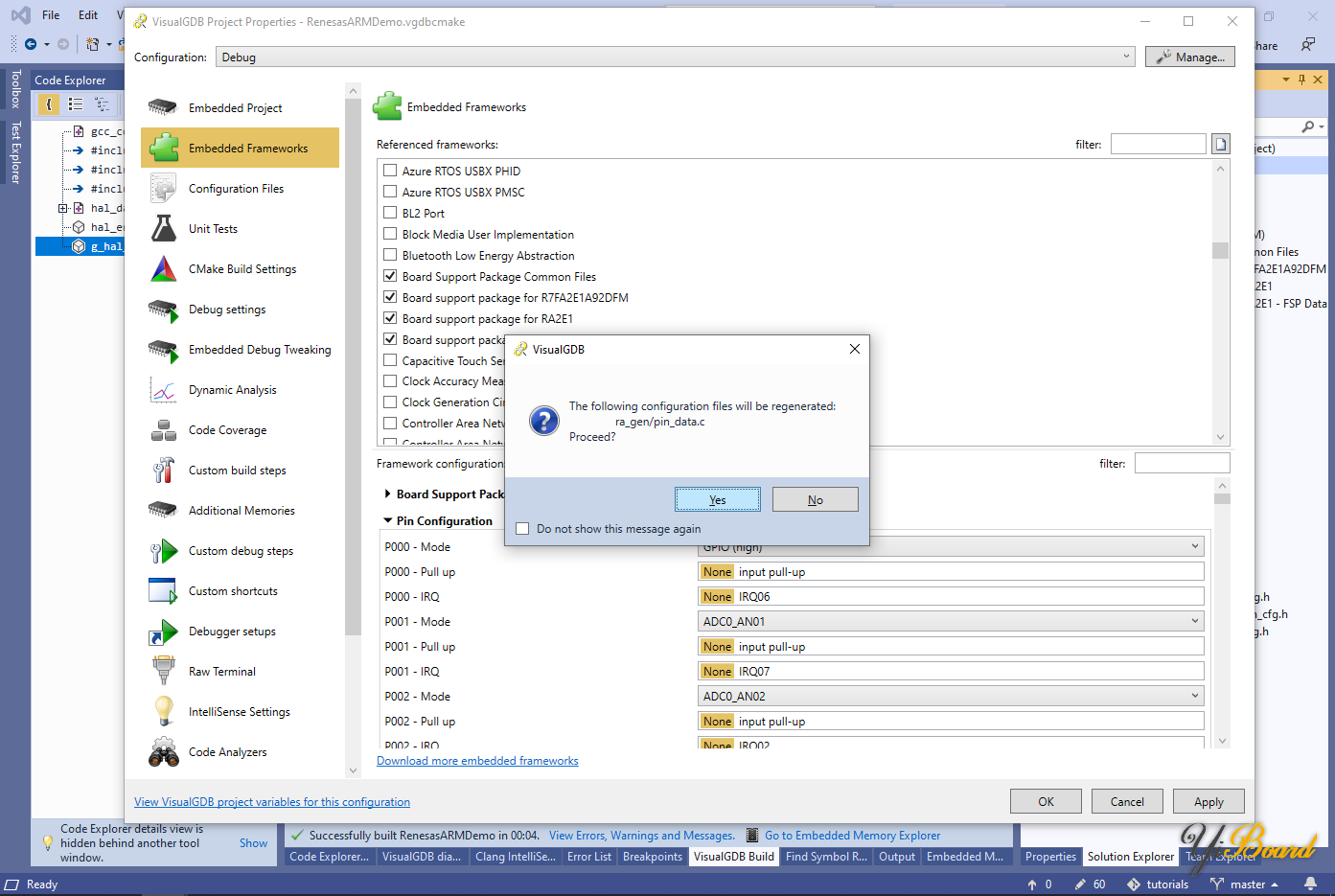

12.  打开VisualGDB项目属性的嵌入式框架页面。它允许引用各种框架(源自原始 SDK 中的组件)并更改它们的配置。尝试将引脚P000的模式更改为 GPIO (high):
13.  VisualGDB将建议自动重新生成受影响的配置文件(本例中为 pin_data.c)。继续重新生成:
注意与BSP_IO_PORT_00_PIN_00对应的初始化代码是如何自动更新的。

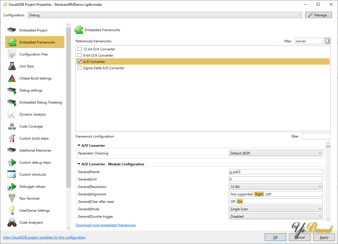

14.  再次打开Embedded Frameworks页面,引用A/D Converter框架:
点击OK或Apply后,VisualGDB会自动将相应的声明和初始化代码插入到生成的文件中。
