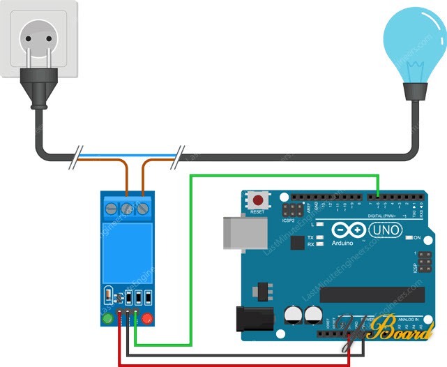

使用Arduino UNO开发板连接单通道继电器模块
现在我们了解了有关继电器模块的一切,是时候使用它了!让我们设置继电器模块来点亮一盏电灯。
首先将模块上的VCC引脚连接到Arduino上的5V,GND引脚接地。将数字引脚#6连接到IN输入引脚以控制继电器。
您还需要将继电器模块与您尝试控制的交流供电设备连接。您必须切断带电的交流线,并将切断的电线的一端连接到 COM,另一端连接到NC或NO,具体取决于您希望设备的初始状态。
如果您的AC设备大部分时间都处于关闭状态,而您偶尔想打开它,则应将另一个连接到NO。如果设备大部分时间都处于开启状态,请连接到NC。
对于这个项目,我们希望我们的灯在静止状态下关闭,并在激活继电器时点亮,因此我们将一端置于COM,另一端置于NO。
下图显示了接线。
