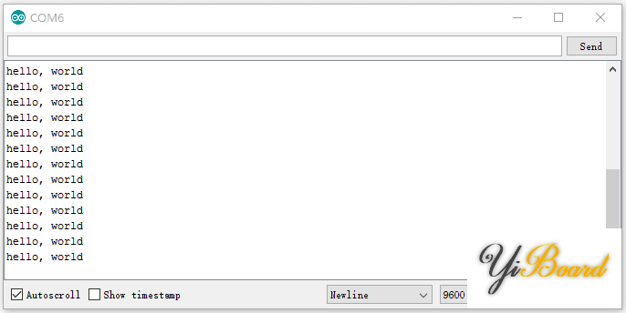

4.  新建一个Arduino文件,命名为Hello.ino,然后将以下代码复制进去
  2.   Serial.begin(9600); // initializes the serial port with a baud rate of 9600
  3. }
  4. void loop() {
  5.   Serial.println("hello, world"); // prints a string to a serial port
  6.   delay(1000); //delay of 1 second
5.  在Arduino IDE的左上角,有两个按钮,验证和上传。首先,按下验证按钮(✓)进行编译。编译成功后,按上传按钮(→)。
6.  导航到Tools -> Serial Monitor,或者点击右上角的串口监视器(放大镜符号),就可以看到程序运行结果:

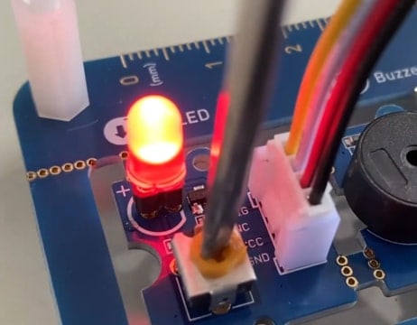

第1课:闪烁LED
Arduino Grove初学者套件的第一课是LED闪烁。在这个项目中,我们将在1秒间隔后重复点亮和熄灭LED灯。Seeeduino是控制单元,LED模块是输出单元,输出信号是数字信号。
这部分只需要LED模块和Seeeduino Lotus。
LED模块和Seeeduino之间已经通过PCB邮票空孔默认连接。或者您也可以使用Grove电缆将Seeeduino连接到LED。LED连接到Seeeduino Lotus的数字引脚D4。
现在复制以下代码并将其上传到Seeeduino Lotus开发板。
  1. int ledPin = 4;
  2. void setup()
  3. {
  4.   pinMode(ledPin, OUTPUT);
  6. void loop()
  7. {
  8.   digitalWrite(ledPin, HIGH);
  9.   delay(1000);
  10.   digitalWrite(ledPin, LOW);
  11.   delay(1000);
LED模块将亮1秒,灭1秒。您可以旋转LED附近的电位器来调节LED亮度。

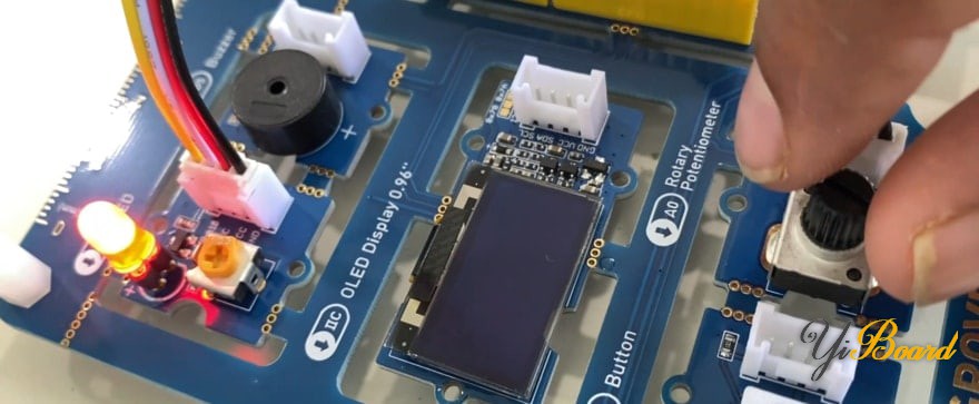

第3课:控制LED灯闪烁的频率
在本节课中,我们将使用电位器的模拟信号来控制LED灯的闪烁频率。我们将使用Seeeduino Lotus、Grove LED和Grove旋转电位器模块。
PCB邮票孔已经有默认连接。但您也可以使用Grove电缆将LED连接到Seeeduino Lotus的数字接口D4,并使用Grove电缆将Grove旋转电位器连接到模拟信号接口A0。
  1. int rotaryPin = A0;       // select the input pin for the rotary
  2. int ledPin = 4;           // select the pin for the LED
  3. int rotaryValue = 0;      // variable to store the value coming from the rotary
  4. void setup()
  5. {
  6.   pinMode(ledPin, OUTPUT);    // declare the ledPin as an OUTPUT:
  8. void loop()
  9. {
  10.   rotaryValue = analogRead(rotaryPin);  // read the value from the sensor:
  11.   digitalWrite(ledPin, HIGH);           // turn the ledPin on
  12.   delay(rotaryValue);                   // stop the program for <sensorValue> milliseconds:
  13.   digitalWrite(ledPin, LOW);            // turn the ledPin off:
  14.   delay(rotaryValue);                   // stop the program for for <sensorValue> milliseconds:
  15. }
转动电位器将改变LED灯闪烁的频率。

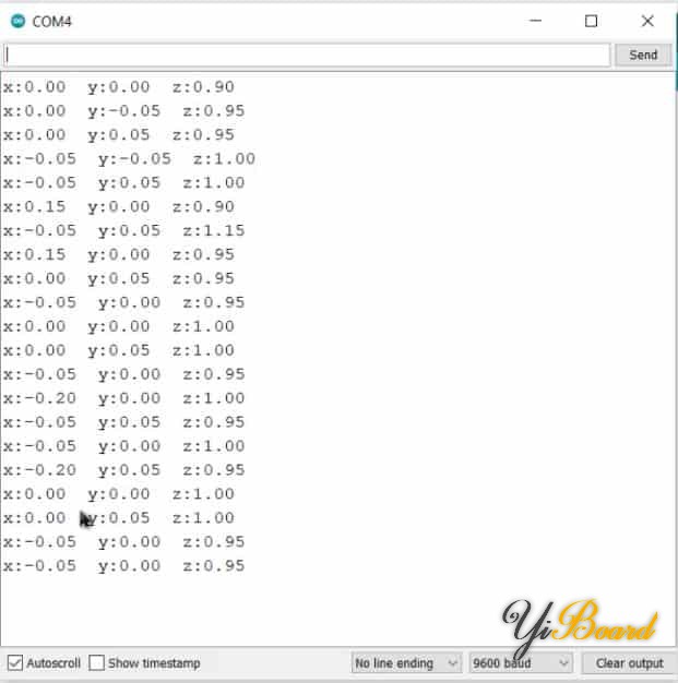

第10课:加速度计传感器
Arduino Grove初学者套件还包含一个加速度传感器。 这是最后一个传感器 - 3轴加速度计。使用此模块,您可以轻松地将运动监控添加到您的设计中。传感器检测所有3个轴上的重力以及倾斜运动。
本节课需要Seeeduino Lotus和Grove三轴加速度计模块。
加速度计
加速度计
PCB邮票孔已经有默认连接。也可以使用Grove电缆将Grove三轴加速度计连接到Seeeduino Lotus的I2C引脚。I2C 默认地址为0x19。
在编写代码部分之前,您需要将库添加到 Arduino IDE。 为此,请打开Arduino IDE。 然后安装Seeed LIS3DHTR 库。添加库后,复制以下代码并上传到Seeeduino Lotus开发板。
  1. #include "LIS3DHTR.h"
  2. #include <Wire.h>
  3. LIS3DHTR<TwoWire> LIS; //IIC
  4. #define WIRE Wire
  5. void setup()
  6. {
  7.   Serial.begin(9600);
  8.   while (!Serial)
  9.   {
  10.   };
  11.   LIS.begin(WIRE, LIS3DHTR_ADDRESS_UPDATED); //IIC init
  12.   delay(100);
  13.   LIS.setOutputDataRate(LIS3DHTR_DATARATE_50HZ);
  15. void loop()
  16. {
  17.   if (!LIS)
  18.   {
  19.     Serial.println("LIS3DHTR didn't connect.");
  20.     while (1)
  21.       ;
  22.     return;
  23.   }
  24.   //3 axis
  25.    Serial.print("x:"); Serial.print(LIS.getAccelerationX()); Serial.print("  ");
  26.    Serial.print("y:"); Serial.print(LIS.getAccelerationY()); Serial.print("  ");
  27.    Serial.print("z:"); Serial.println(LIS.getAccelerationZ());
  28.    delay(200);
  29. }
串口监视器将显示三轴加速器的读数。
