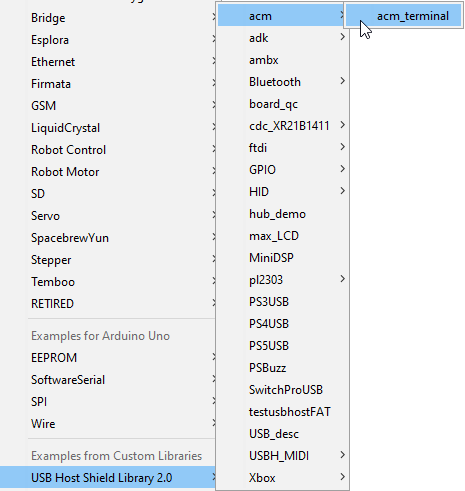

从此处下载USB Host Shield Library库 (https://felis.github.io/USB_Host_Shield_2.0/) ,并将文件夹放入Arduino 文件夹内的库文件夹中。
使用Arduino和BleuIO的低功耗蓝牙项目的源代码可以在Arduino IDE中编写。你可以在这里获得项目示例:
https://github.com/smart-sensor-devices-ab/arduino_bleuio_example
该项目基于Host USB Shield Library 2.0库中的“acm_terminal”示例

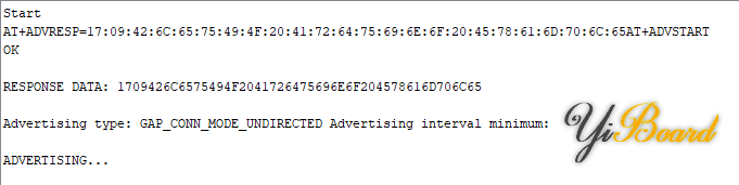

●    或者在Arduino IDE 中打开Arduino Monitor,并在右下角选择“Carriage Return”和“115200 baud”
●    我们在终端看到“Start”,然后看到加密狗运行两个命令:设置响应数据和启动广播。现在可以向加密狗输入命令。
