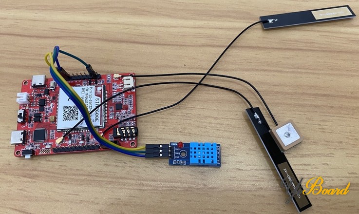

连接DHT11湿度和温度传感器。 DHT11是一款基本的、超低成本的数字温湿度传感器。它使用电容式湿度传感器和热敏电阻来测量周围的空气,并在数据引脚上输出数字信号。
将DHT11的VCC和GND引脚连接到开发板的3.3V和GND引脚。同样,将传感器的输出引脚连接到开发板的D3引脚。

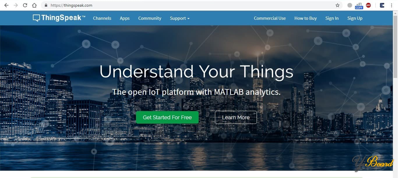

ThingSpeak为基于物联网的项目提供了非常好的工具。通过使用ThingSpeak网站,我们可以使用ThingSpeak提供的渠道和网页通过Internet监控数据并控制系统。所以首先需要注册 ThingSpeak。访问 https://thingspeak.com 并创建一个帐户。

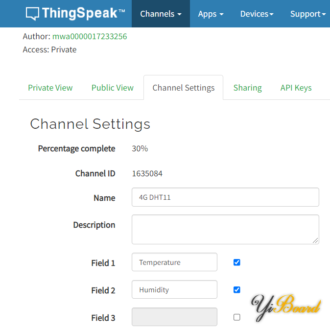

然后创建一个新通道并为DHT11湿度和温度值设置一个小部件。

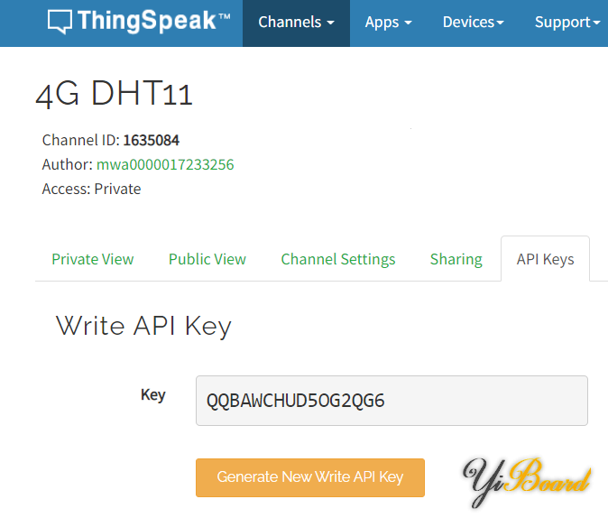

创建 API 密钥。编程修改和设置数据需要此密钥。
