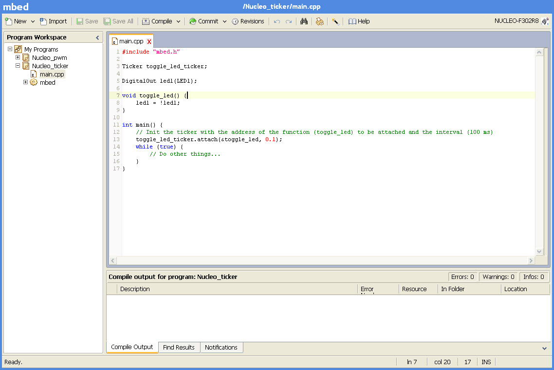

mbed编译环境:
在mbed上打开了基于NUCLEO-F302的模板的工程NUCLEO-Ticker,编译生成了bin文件。
将bin文件放到虚拟的U盘里面,ST-LINK自动烧写bin文件到开发板里面。烧写完成后LD2闪烁,再次按下USER键不会有动作。
