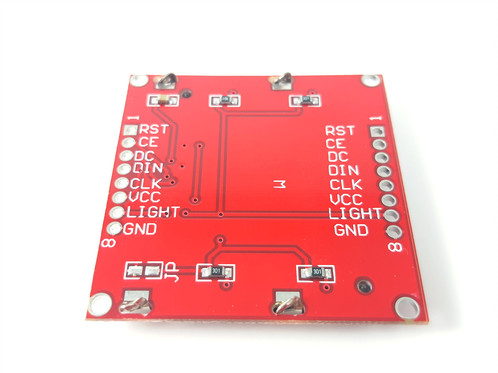

基亚5110显示屏基本上是用于许多应用程序的图形LCD显示屏。它最初旨在用作手机的屏幕,并在90年代用于许多手机。该显示屏使用低功耗CMOS LCD控制器/驱动器PCD8544,该驱动器驱动尺寸为84×48的图形显示器。它非常便宜,价格约为3美元。
诺基亚5110 LCD可以显示文本、图形以及位图。当该显示屏完全点亮时,它消耗约10mA电流,而在关闭背光的情况下,它消耗的电流低至0.4mA。与前一篇文章中使用的键盘LCD扩展模块相比,该显示屏消耗的功率非常低。

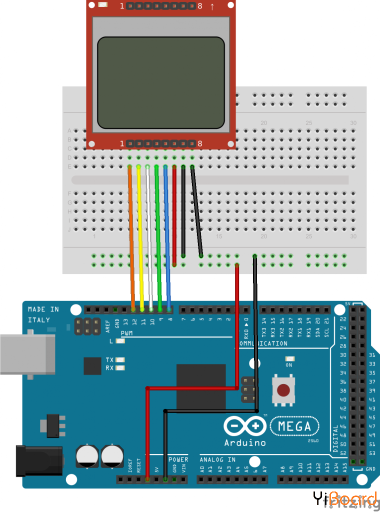

原理图
显示器有两个侧面,可以将插头引脚连接到该侧面。您可以选择一个侧面焊接插头,以便将显示屏牢固地安装在面包板上。显示屏在以3.3V电压供电时效果最佳。
灯引脚接地时,将背光灯设为“ ON”,而将灯引脚连接至VCC时,背光灯为“ OFF”。
诺基亚5110显示屏连接图
显示屏
Arduino
引脚1(RST)
D12
引脚2(CE)
D11
引脚3(DC)
D10
引脚4(DIN)
D9
引脚5(CLK)
D8
引脚6(VCC)
VCC
引脚7(LIGHT)
GND
引脚8(GND)
GND
现在我们已经完成了原理图,现在转到该项目的代码。

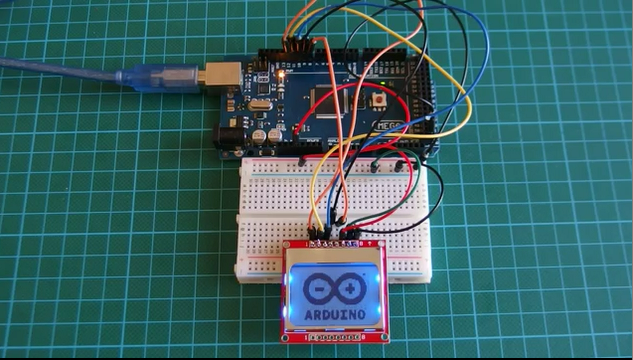

将开发板连接到PC,并确保选择了正确的开发板和COM端口。然后在工具菜单下,点击上传按钮。
演示效果
上载代码后,您应该看到如下图所示的输出。
