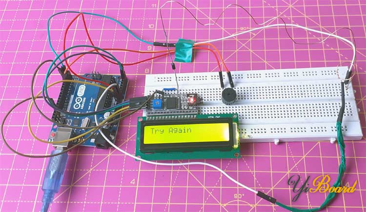

Arduino在制作小产品项目和游戏方面非常受欢迎,我们可以使用Arduino来制作贪吃蛇游戏、Ping pong游戏、太空对战游戏等。今天,我们使用Arduino开发板来制作另一种受欢迎的游戏:Buzz Wire游戏。
在本篇文章,我们将使用Arduino Uno开发板、蜂鸣器和两条铝线。还连接了一个1602 LCD来显示游戏状态。迷宫线的两端将连接到Arduino的数字引脚2和3,手柄线连接到Arduino的接地引脚。数字引脚定义为INPUT_PULLUP引脚。因此,当手柄线接触迷宫线时,它将数字引脚状态更改为低电平,并且蜂鸣器发出声音。
迷宫线的末端连接了一个二极管,因此当您越过该二极管并用圆形手柄线触摸迷宫线时,只有一个引脚(引脚3)将变为低电平。这时,液晶显示屏上会显示一个祝贺文字。
●    Arduino Uno开发板
●    铝线
●    16x2 LCD显示模块
●    I2C模块
●    蜂鸣器
●    二极管
电路原理图
上面给出了Arduino Buzz Wire游戏的电路图。 I2C模块的SCL和SDA引脚连接到Arduino的A5和A4引脚,而I2C模块的VCC和GND引脚连接到Arduino的5V和GND引脚。 Buzzer的正极连接到Arduino的数字引脚4,负极连接到GND。剪断铝线并将其弯曲成锯齿形。在导线的一端焊接二极管。然后剪下另一根线以制成手柄,并将一端弯曲成环。
将Arduino的D2和D3引脚连接到Zig-Zag线的两端,并将手柄线连接到Arduino的GND引脚。

测试Buzz Wire游戏
连接硬件并上传给定代码后,即可开始玩游戏。请用手握住一个圆圈,并尝试使圆圈一直穿过焊接到锯齿形导线的二极管,而又不要让圆形导线碰到任何地方。如果触摸电线,则蜂鸣器将发出声音,并且液晶显示屏将显示“Try again”。如果您在不触摸导线的情况下完成游戏,那么它将显示“ Well done”。
