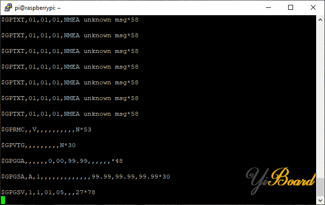

安装完成后,请确认您可以从GPS模块接收数据。为此,输出通过串行端口发送的数据:
  1. cat /dev/serial0
首先,输出应如下所示:
此时您收到什么数据都没有关系,只要您能收到数据就行。如果端口立即关闭或Pi根本没有收到任何数据,请确认您已正确连接模块。
