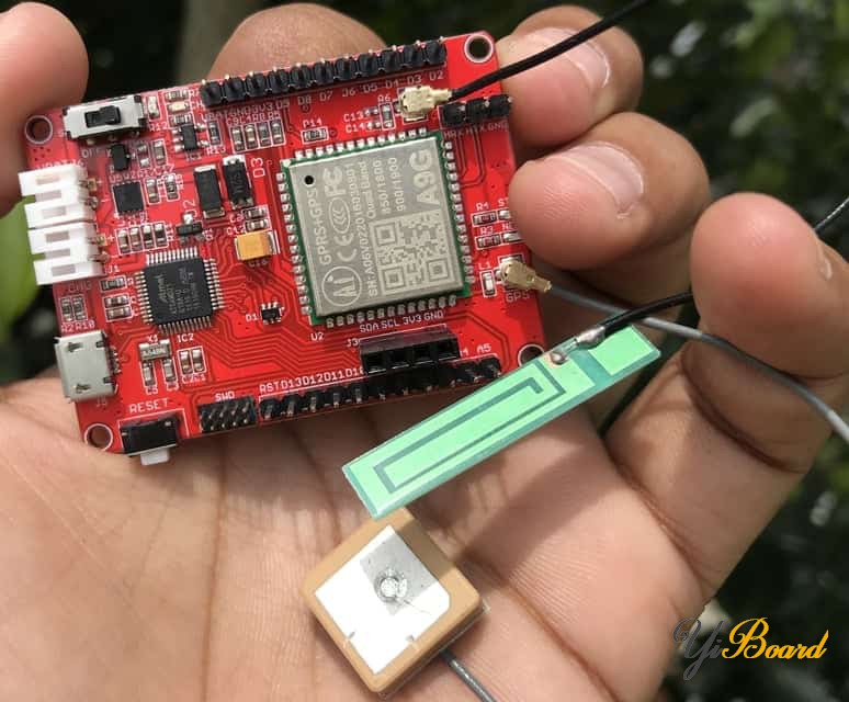

在本篇文章中,我们将使用A9G GPRS/GPS模块和Arduino开发板制作一个GPS跟踪器。基于Maduino公司的A9G模块GPS跟踪器是一款基于IoT(物联网)解决方案的产品,集成了具有最佳电源管理和存储功能的微控制器ATSAMD21G18、GRRS/GSM+GPS 模块A9G。

复制以下代码并使用Arduino IDE将其上传到Maduino A9G开发板。上传代码后,A9G GPS追踪器就准备好了。完整代码: GPS Location.rar (1.05 KB, 下载次数: 9)
上传代码后,打开串口监视器并将波特率设置为115200。模块需要一些时间从卫星中检索数据。很快串口监视器将显示NEMA信息以及纬度、经度坐标。

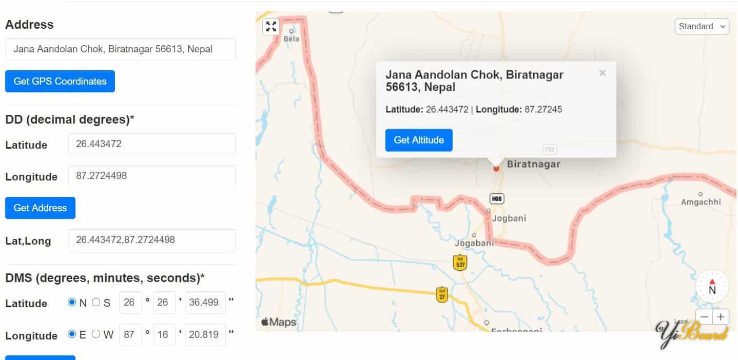

我们可以在https://www.gps-coordinates.net/中显示我们所在的具体位置:
