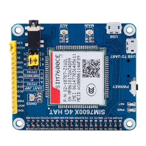

使用专用的HAT,例如使用SIM7600芯片的SIM7600E-H LTE SMT EU模块,将Raspberry Pi连接到蜂窝网络是一种方便快捷的方法。
集成SIM7600CE芯片的HAT模块。
以上模块的型号仅是一个示例,还有更多不同的模块和HAT也可以正常工作。
确保进行一些研究,为您的项目找到合适的模块,因为其中一些会提供附加功能,例如GPS支持,而其他一些则缺少某些功能,例如连接到3G或4G网络。
但是,这样的HAT通常具有一个共同点,那就是它们的价格会比较贵。此外,在Linux下设置这些模块的过程会比较复杂,尤其是对于新用户来说。
