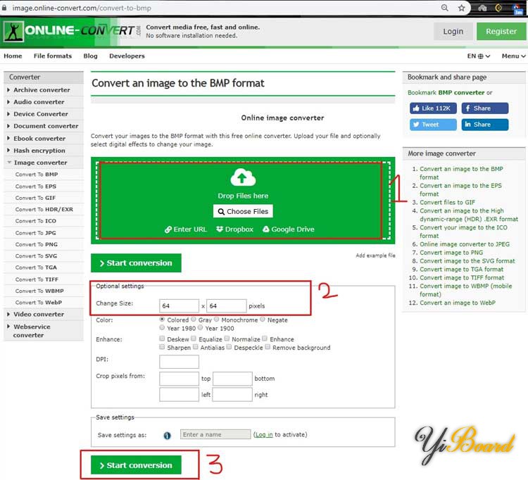

将PNG转换为BMP格式
要将下载的PNG图像转换为BMP图像,请访问online-convert.com网站,然后在页面中找到Image converter,点击下拉菜单,然后选择Convert to BMP
您将看到一个新页面,如下图所示:
1.  单击Choose Files选项卡,然后选择下载的图像;
2.  在Optional settings中,输入所需的尺寸(我们使用的是128x64 OLED);
3.  点击Start conversion
系统将显示以下页面,几秒钟后,将下载转换后的图像,如果下载没有自动开始,请单击“download your file”选项:

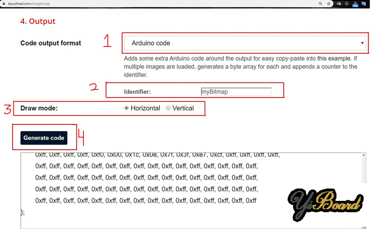

输出部分
在输出部分,我们将生成并复制生成的代码,请按照以下步骤操作:
1.  在Code output format(代码输出格式)中将其设置为Arduino代码。
2.  Identifier标识符(此选项为生成的数组设置名称,我们将其保留为默认值)。
3.  Draw mode绘制模式(将绘制模式选项设置为水平)。
4.  最后,我们单击Generate code按钮,这将生成最终的输出代码。

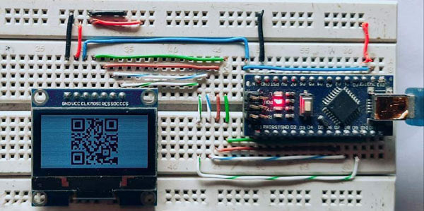

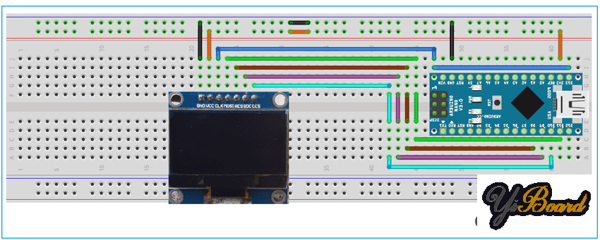

电路图
下图显示了Arduino Nano和SSD1306之间的连接:
为了在OLED上显示图像,我们需要使用Arduino库,该库可以从GitHub存储库下载。下载该库的U8glib-1.19.1.zip版本,并将其导入Arduino IDE中。在下面的部分中,我们将修改代码以将前文生成的HEX数组显示给OLED。本文结尾给出了完整的代码。该代码的详细说明如下。

完成代码后,将Arduino插入计算机的USB端口,选择您的COM端口并上传代码。如果正确完成所有操作,则将在OLED上显示有效的QR码。
希望您喜欢这个项目,如果有任何问题,请随时在本帖下面进行回复。
