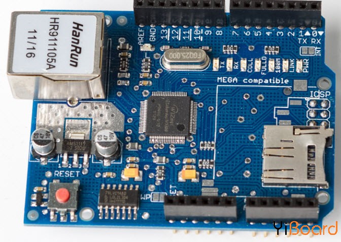

MQTT是一种针对小型物联网设备的轻量级传输协议。虽然Arduino开发板本身没有网络功能,但它可以使用以太网扩展板Shield,实现连接到互联网的功能。使用以太网和MQTT库,我们可以快速建立Arduino开发板与MQTT服务器之间的对话,实现发送和接收数据!

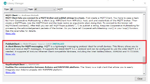

默认情况下,Arduino IDE自带了所需的以太网库,但需要安装MQTT库。转到Sketch> Include Library> Manager Libraries,并在搜索字段中搜索MQTT。我们将使用名为“PubSubClient”的库,它是一个用于MQTT的轻量级库。该库有点靠近列表的底部,因此请仔细查看列表!
