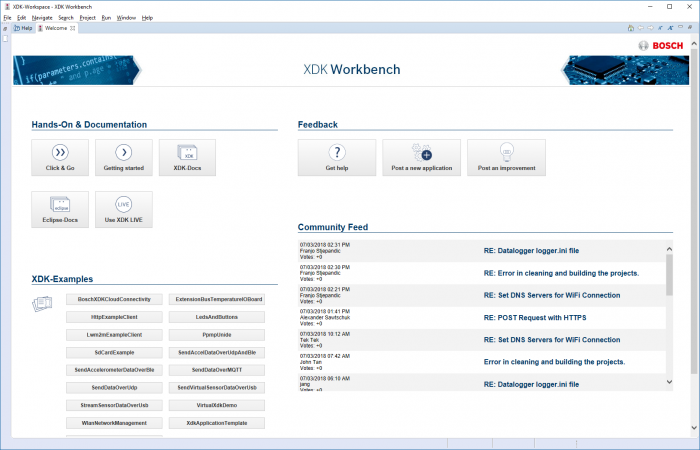

编程设备(XDK Workbench)
最近发布了新版本的Bosch XDK Workbench。在尝试使用下面显示的网站提供的软件示例对XDK110进行编程之前,请确认该代码适用于您的XDK Workbench版本,因为某些示例未由博世XDK组维护。
XDK Workbench中提供的软件示例由Bosch更新,并且应该可以工作。
XDK110的软件集成
XDK Workbench是基于Eclipse的IDE(集成开发环境)。提供了几个示例来演示功能并为软件开发人员提供一个起点。可以在以下开发人员的网站上找到该设备的其他软件。

如果您熟悉Eclipse,则XDK Workbench应该相对易于使用。标题为“XDK-Examples”的欢迎界面中的一组示例提供了允许大多数开发人员立即开始使用所需的代码。 “XDK-Docs”选项卡中的文档提供了有关各种可用传感器的信息,如何配置它们以供使用,以及如何访问其数据。

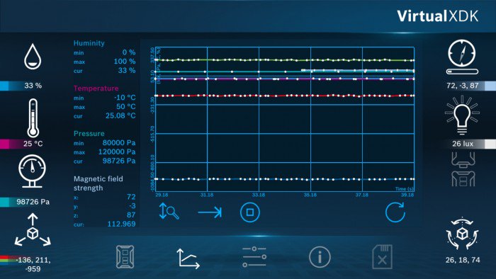

如果你想开始玩XDK110,Virtual XDK iOS和Android应用程序是一个很好的开始。 XDK110所需的代码可从欢迎屏幕的“VirtualXDKDemo”得到 - 该应用程序创建了一个BLE外设,可将所有可用的传感器数据传输到手机上进行查看。
VirtualXDK iOS应用程序显示可用的传感器数据并随时间变化。
