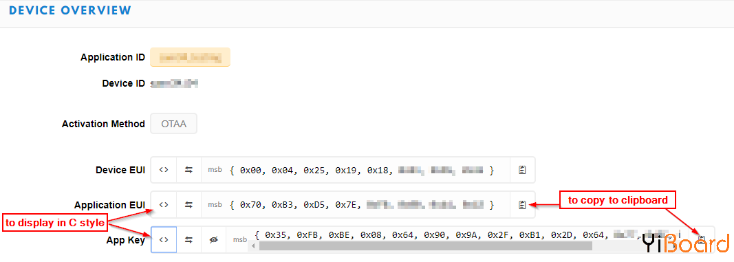

第3步.  注册LoRaWAN设备
1.    单击摘要页面上的“注册设备”链接,添加您的ATSAMR34 Xplained Pro设备。
       应出现“注册设备”表单。
2.    输入设备ID和设备EUI框的信息。
      对于设备ID,输入唯一可读的名称。此名称在您的应用程序中必须是唯一的。
      对于Device EUI,输入从ATSAMR34 Xplained Pro评估套件的标签记录的8字节DevEUI。
      对于App Key,让TTN生成此密钥。
3.   点击“注册”。
      您应该看到状态为“从未见过”的信息框。稍后您将激活该设备。
第4步.    收集OTAA凭证
您现在拥有嵌入节点所需的所有密钥,并能够在TTN上进行通信。
从集成在ATSAMR34 Xplained Pro评估套件中的EDBG芯片中,您就拥有了DevEUI。
从TTN帐户,您已获得AppEUI和AppKey。
注意:此外,您拥有凭证,应用程序ID和访问密钥,您可以嵌入应用程序(如Node-RED)以通过TTN MQTT数据接口访问设备数据。
以C样式/ msb格式记录AppEUI和AppKey。稍后,您需要将这些数据粘贴到ATSAMR34终端设备演示应用程序中。

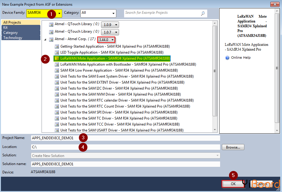

2.    从顶部菜单中选择:File -> New -> Example Project
3.    在“New Example Project from ASF or the Extensions”窗口中:
       =>选择SAMR34作为Device Family。
       =>从项目列表中,选择LoRaWAN Mote Application。
       =>为项目命名或使用默认名称(避免长文件名)。
       =>选择项目的位置。项目的路径应尽可能短。
       =>单击“确定”。
4.    选中“接受许可协议”复选框,然后单击“完成”。

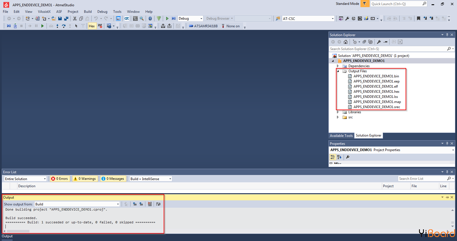

6.    您可以使用菜单中的默认设置构建固件:Build - > Build Solution。
7.    成功编译和链接后,固件将显示在解决方案资源管理器的“输出文件”部分中。

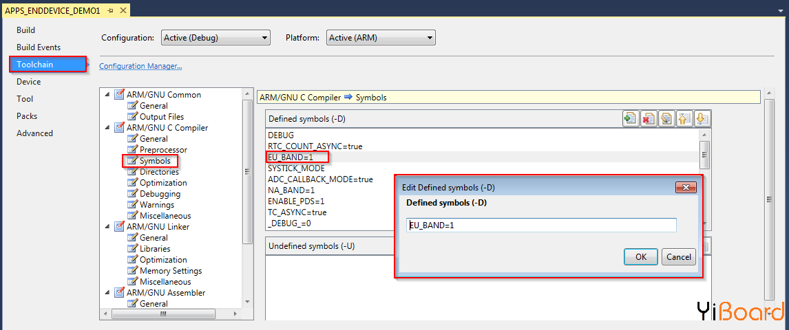

设置您的区域频段
Microchip LoRaWAN Stack根据LoRa Alliance为全球不同监管区域定义的LoRaWAN区域参数支持多个区域频段。默认情况下,项目中启用了所有区域。要禁用某些区域,请执行以下步骤。

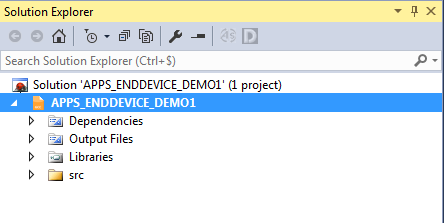

1.    从“解决方案资源管理器”面板中选择项目。
2.    从顶部栏菜单中,转到:Project -> Properties (Alt+F7)。
3.    从左侧窗格中,选择Toolchain。
4.    在右侧窗格中,转到:“ARM/GNU C Compiler -> Symbols”。
       区域频段宏定义列在“已定义的符号”窗格中。
       * AS_BAND = 1(亚洲)
       * AU_BAND = 1(澳大利亚)
       * EU_BAND = 1(欧洲)
       * IND_BAND = 1(印度)
       * JPN_BAND = 1(日本)
       * KR_BAND(韩国)
       * NA_BAND = 1(北美)
5.    当相应区域频段的宏设置为1时,将启用对区域频段的运行时支持。当宏设置为0时,将禁用区域频段的运行时支持。
例如,以下是仅启用欧洲区域的宏定义值:
* AS_BAND = 0(亚洲:文莱、柬埔寨、印度尼西亚、老挝、新西兰、新加坡、台湾、泰国、越南)
* AU_BAND = 0(澳大利亚)
* EU_BAND = 1(欧洲868 MHz)
* IND_BAND = 0(印度)
* JPN_BAND = 0(日本)
* KR_BAND = 0(韩国)
* NA_BAND = 0(北美)
注:Microchip LoRaWAN协议栈的发行说明包含支持的区域频段列表。

要在TTN上激活ATSAMR34 Xplained Pro开发板,您将使用OTAA激活程序。 OTAA方法需要将以下参数嵌入到LoRaWAN Mote应用程序中:
●    AppEUI:从您的TTN帐户复制/粘贴
●    AppKey:从您的TTN帐户复制/粘贴
●    DevEUI:在ATMSAMR34 Xplained Pro评估套件的EDBG芯片中进行序列化(嵌入式)

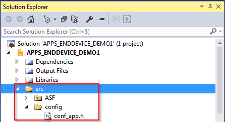

您从ASFv3生成的LoRaWAN Mote应用程序提供可配置的参数,例如conf_app.h文件中的OTAA凭据。该文件位于<your project folder> / src / config。
要配置设备,请执行以下步骤:
1.    从“Solution Explorer”窗格中,展开/ src / config文件夹。
2.    打开conf_app.h文件。
该文件包含与LoRaWAN Mote应用程序相关的可能配置。
3.    使用您从TTN帐户收集的AppEUI和AppKey修改DEMO_APPLICATION_EUI和DEMO_APPLICATION_KEY宏的值。
注意:默认情况下,LoRaWAN Mote应用程序使用EDBG芯片中的嵌入式DevEUI。您可以通过更改位于符号定义和conf_board.h文件中的EDBG_EUI_READ宏的值来使用您自己的DevEUI。确保两侧的DevEUI相同:终端设备和网络服务器。

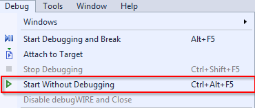

烧写固件
执行以下步骤以在ATSAMR34 Xplained Pro上烧写固件。
1.    成功构建固件后,通过USB电缆将ATSAMR34 Xplained Pro套件连接到PC。 完成驱动程序安装后,Atmel Studio会检测到电路板。
2.    转到Debug - > Start without Debugging(Ctrl + Alt + F5)

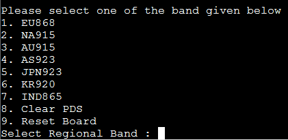

4.    从第二个菜单开始,根据您的区域频段配置,选择合适的频段。

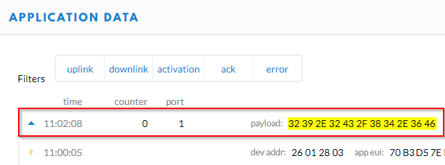

8.    向下滚动并观察设备的状态。您应该看到“active”(绿色)状态以及帧计数器​​:
9.    单击“Data”选项卡以查看在TTN上接收的电路板上行链路有效负载数据。
有效载荷以HEX格式显示,对应于摄氏温度和华氏温度的温度值。
32 39 2E 32 43 => 29.2C
2F => /
38 34 2E 36 46 => 84.6F

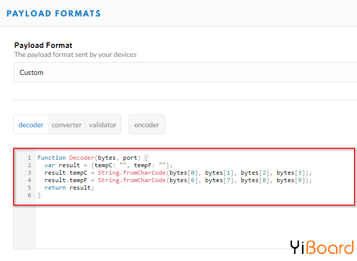

在TTN中部署Payload Decoder功能
您可以在TTN应用程序中部署一个小的JavaScript代码段,将TTN接收的字节数组有效负载解码为更有用的格式。

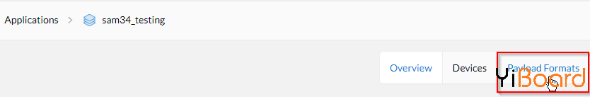

1.    在TTN控制台中,导航到Application -> <Your Application> -> Payload Formats
2.    在下面显示的“decoder”编辑器窗口中键入或复制/粘贴下面的JavaScript代码:
  1. function Decoder(bytes, port) {
  2.     var result = {tempC: "", tempF: ""};
  3.     result.tempC = String.fromCharCode(bytes[0], bytes[1], bytes[2], bytes[3]);
  4.     result.tempF = String.fromCharCode(bytes[6], bytes[7], bytes[8], bytes[9]);
  5.     return result;

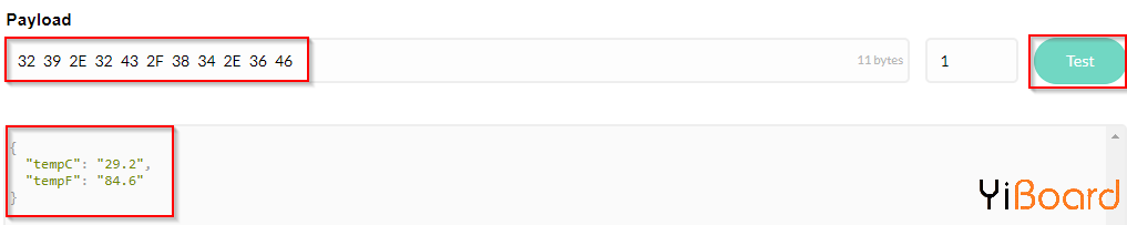

您可以通过在“Payload”窗口中输入(十六进制)测试字节32 39 2E 32 43 2F 38 34 2E 36 46并按“Test”按钮来测试该功能。
生成正确的JSON表示成功的结果。

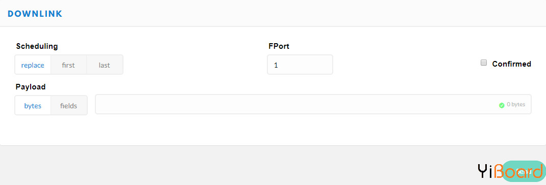

从TTN生成下行链路数据包
TTN控制台允许您安排/发送下行数据包到您的设备。本篇文章中,ATSAMR34 Xplained Pro已配置为Class -A设备。在这种情况下,设备在发送上行链路消息之后打开两个监听窗口,以便检查来自网络服务器的下行链路消息。
1.    在TTN控制台中,导航到“Device Overview”页面。
2.    向下滚动到Downlink字段。您可以在此处输入/安排下行链路负载。
注意:
Payload是将发送的十六进制字节数组字段。
FPort是应用程序端口号。
下行链路传输也可以确认。
3.    完成如下所示的字段以发送未经证实的下行链路消息(到FPort 1):
4.    按“发送”以安排下行链路。

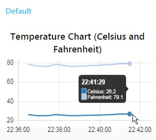

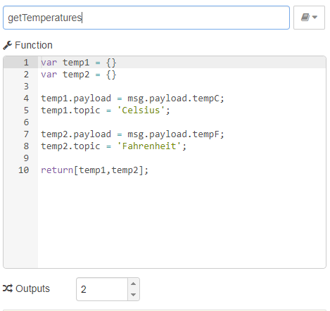

一个简单的节点RED应用
再深一步介绍,您可以创建一个Node-RED应用程序,通过TTN服务器显示来自ATSAMR34 Xplained Pro板的温度数据。
首先,让我们连接一个从TTN获取上行链路消息的简单流,在功能节点的帮助下提取摄氏温度和华氏温度值,并在简单的图表上绘制数据。
