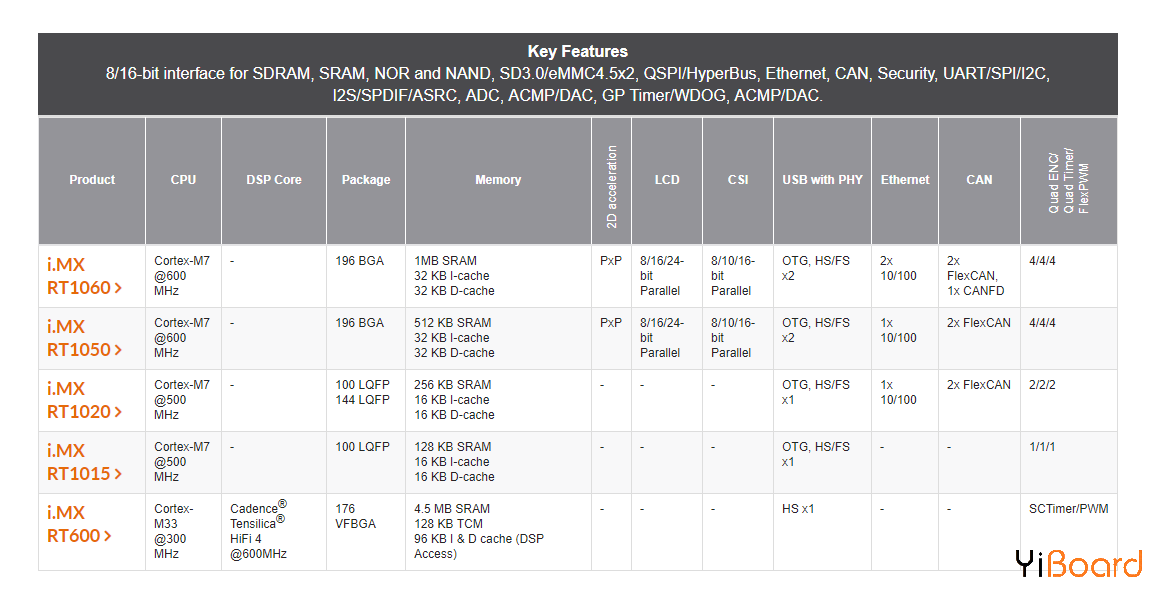

●    NXP发布i.MX 600
●    ARM 发布M35P内核

i.MX我还是挺看好的,就是封装很蛋疼。
