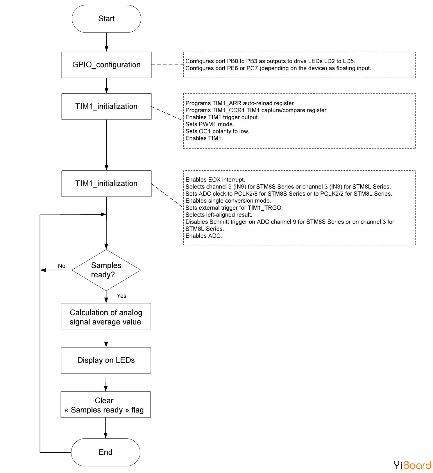

2.1   应用软件流程图
本节包含主循环流程图、ADC中断函数流程图和TIM1捕获/比较中断流程图。
2.1.1    主循环流程图
图5.   主循环流程图

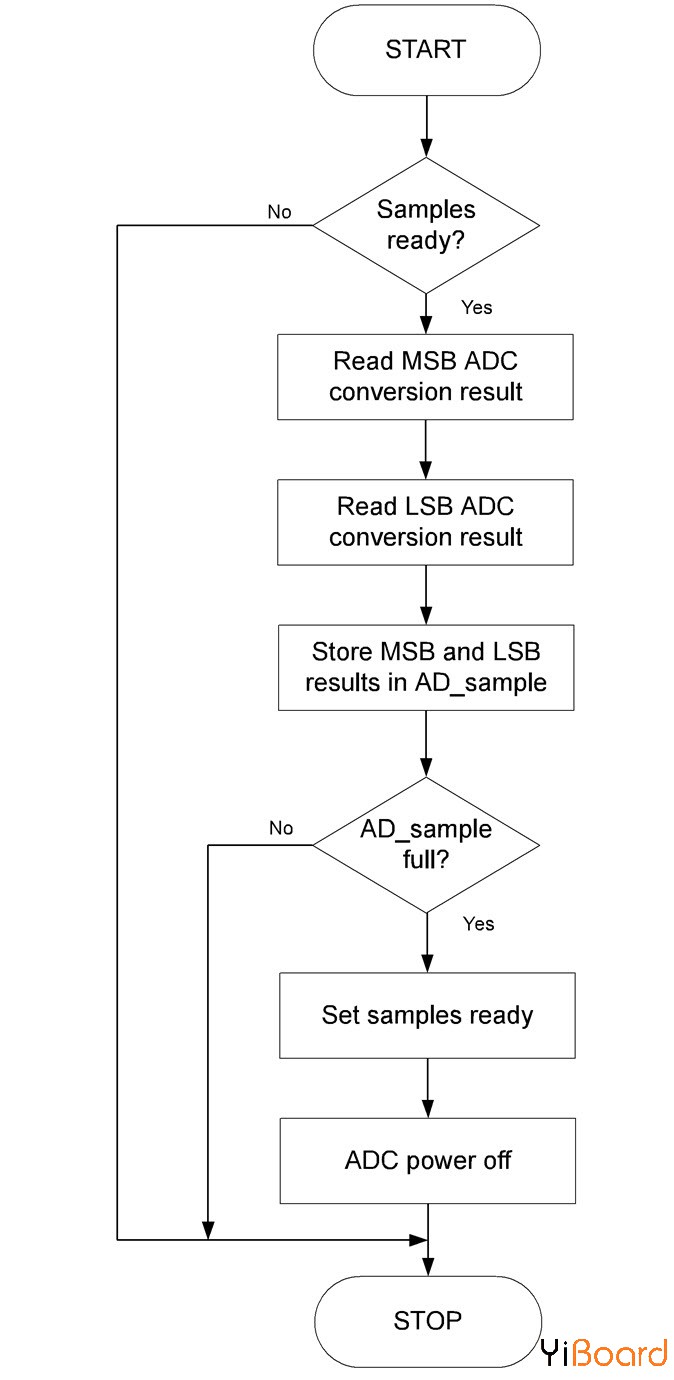

2.1.2    ADC中断程序
当ADC1完成一次模数转换时,会发生该中断。每次发生中断时,转换结果存储在一个名为AD的表中。当此表已满时,变量ADSampRdy设置为1,并且AD表由主程序处理(它计算存储值的平均值)。 在中断例程结束时ADC切换为关闭状态。
注意:只有在主函数处理完上一个AD表时,才会存储结果。
图6.   ADC EOC中断流程图
