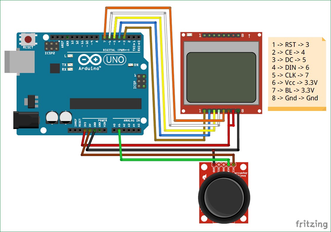

这款Arduino游戏的电路非常简单,我们只需要将诺基亚5110液晶显示模块和操纵杆与Arduino连接起来。完整的电路图如下所示
诺基亚5110液晶显示器可以在3.3V电压下工作,操纵杆模块可以工作在5V电压下,因此请确保只连接3.3V的LCD,因为5V会永久损坏。 LCD通过SPI协议与Arduino通信,操纵杆只读取ADC读取电压变化。连接设置将如下所示
