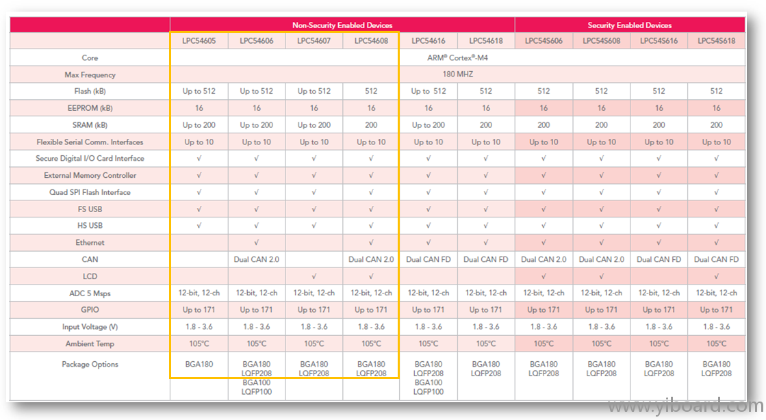

最后,我们创建了一个LPC5460x MCU系列器件编号的表格(黄色突出显示的是众多要发布的器件中的第一批)。
