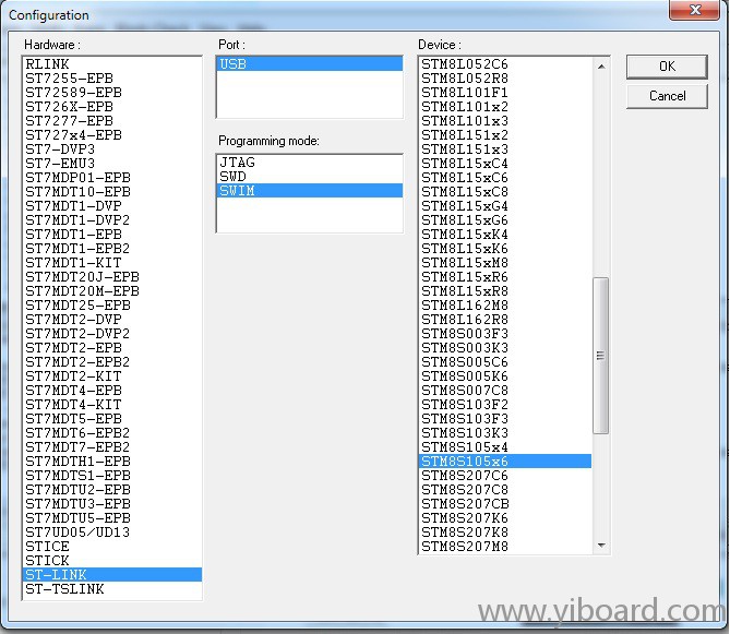

STVP配置
要配置STVP来烧写探索板上的STM8S105C6T6微控制器,转到STVP的菜单栏,然后选择Configure ->Configure ST Visual Programmer。配置如下图所示:
