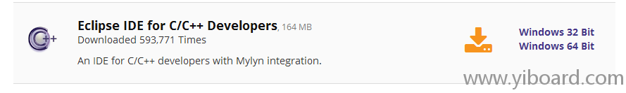

第一步安装Eclipse。实际上,Eclipse并不是开始使用NUCLEO板编程的很必要的条件。GCC和其他一些工具足以编译和Flash编程MCU。如果你属于那类只喜欢用Vim编辑器写代码的人(像我一样),那么我将在下篇文章介绍这个主题。在这个系列中,我会尽量保持较低的学习曲线,所以我选择使用Eclipse IDE。本教程基于Eclipse的最新版本,叫做Luna(4.4)。你也可以在本页面下载“Eclipse IDE for C/C++ Developers"的release版本。该版本主要为使用C/C++编程语言开发应用程序而设计。
下载的文件仅仅是一个ZIP的压缩包。你可以解压到C:\STM32 Toolchain目录(注意:路径并不是强制的,但是我假设在这些教程中你将整个工具链安装在该目录,如果你决定将工具链安装在其他路径,请随后改写我的指令)。安装完成后,你可以启动可执行文件C:\STM32Toolchain\eclipse\eclipse.exe。Eclipse第一次启动时,它会向你询问默认的项目文件夹。我建议使用路径C:\STM32Toolchain\projects。当IDE启动后,跳转到Help->Install New Software...。

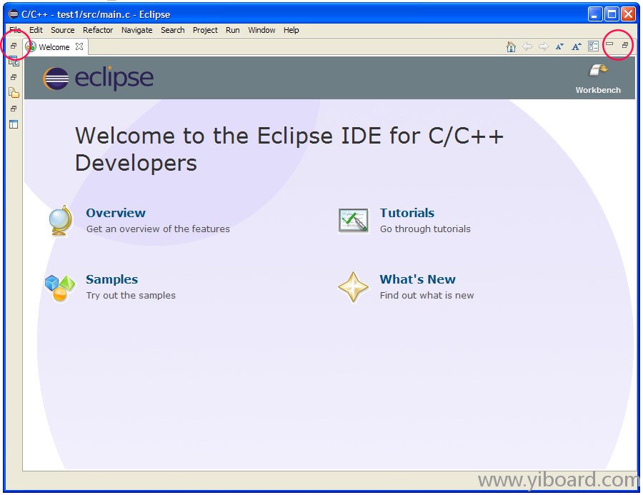

现在,如果这是你第一次接触到Eclipse IDE,你可能会对它的界面有点小惊讶。Eclipse是一个多窗口的IDE,并且窗口可以被组织成几个称为透视图的组,在Eclipse它们被称为gibberish。介绍Eclipse如何工作超出了本篇文章的目标。我建议你使用下图用红色标识的按钮。
经过几次点击后,你应该获得一个类似下图所示的界面。

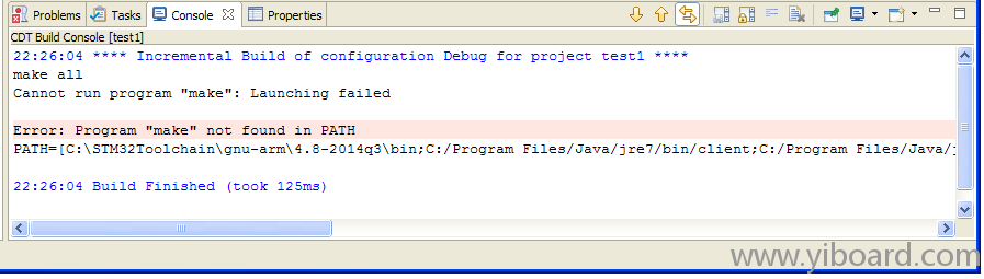

在我们可以编译测试工程之前,需要完成一些其他的步骤。但是,让我们开始熟悉IDE,并且尝试编译该项目。转到“Project->Build all"。几秒钟后,在编译器控制台将会出现错误信息:

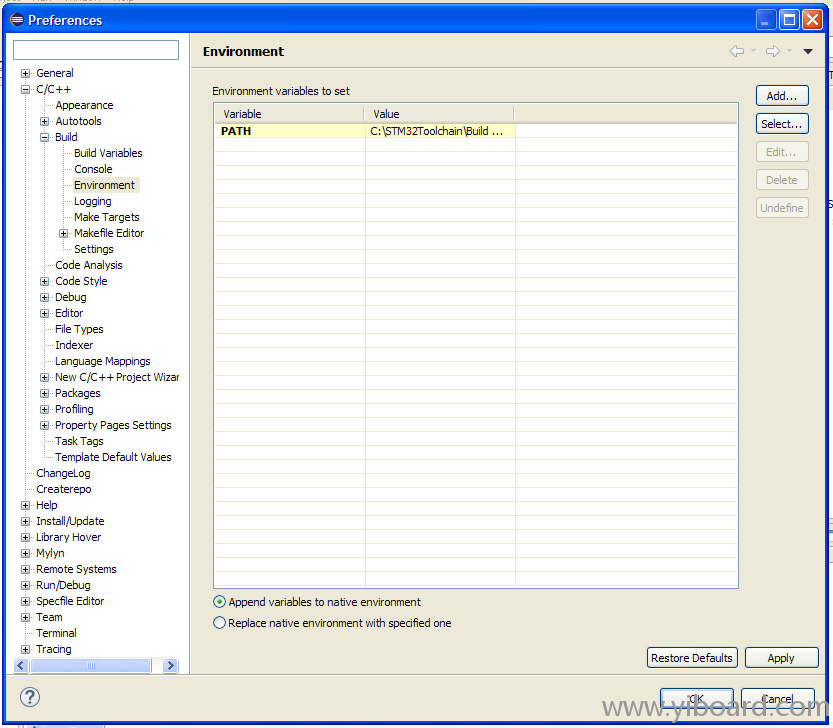

该信息只是意味着IDE无法找到用于编译源文件的make.exe程序。如果你还记得,我们已经在前面的步骤安装了生成工具。现在我们需要设置生辰工具的正确路径。转到Window->Preference。将会显示Eclipse的首选项窗口。转到C/C++->Build->Environment,然后点击“Add”。
在”Name“栏输入字符串Path,然后在Value栏输入 C:\STM32Toolchain\Build Tools;${Path} 。首先点击”OK“,再点击“Apply”,最后再点击“OK”。然后转到Project->Build all重新开始编译。这次的编译时间会长一些。最后再编译器控制台会出现此信息:

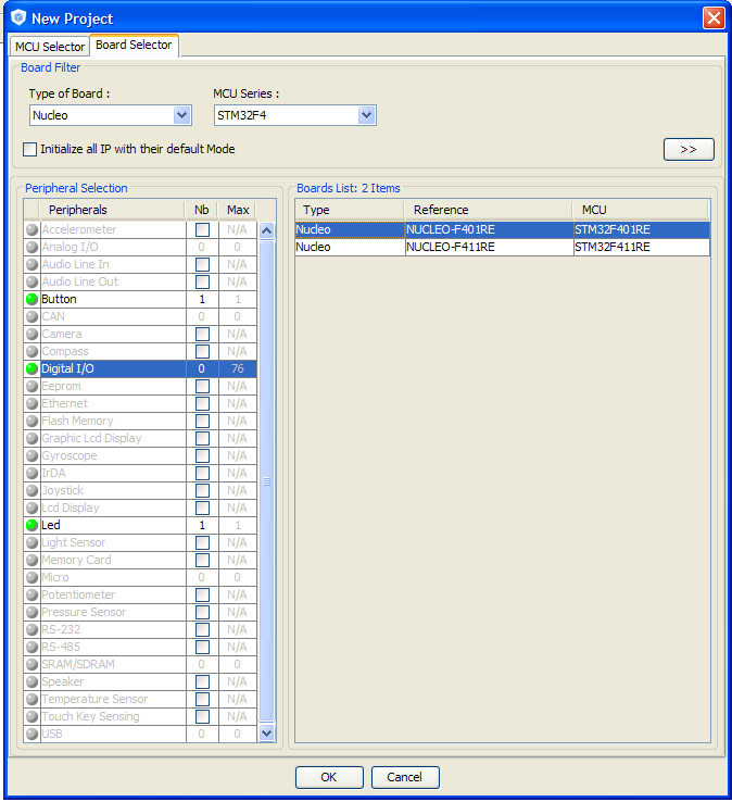

启动STM32CubeMX,然后转到“New Project”。点击“Board Selection”选项卡。在“Type Of Board”选择Nucleo。在“MCU Series”下拉列表选择你的Nucleo目标MCU。下一步在“Peripheral Selection”列表的Led和Button行添加1。在“Board List”表格中,选择正确的Nucleo版本。
点击“OK”。CubeMX将会显示你的目标MCU以及它的配置信息。
