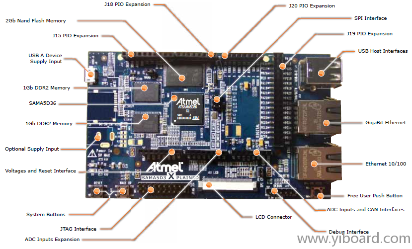

处理器已经充分介绍过了,现在来介绍一下开发板本身。SAMA5D3 Xplained开发板带三个USB连接器,两个主机,一个设备,一个10-pin JTAG连接器,一个SSD 插槽以及一个微型SD卡插槽。开发板周围的连接器?它们都是Arduino 盾,与R3兼容。我唯一拥有的Arduino 盾是一个以太网盾,但我不需要它。SAMA5D3 Xplained Pro开发板自带两个以太网连接器,一个10/100,另一个10/100/1000。这两个以太网连接器都含有一个物理层和一个连接器层。
有点难看到的是开发板的内部。爱特梅尔的SAMA5D3配有256MB的NAND闪存和256MB的DDR-II内存。我说这个开发板能够运行整个操作系统,这不是开玩笑。SAMA5D3开发板有足够的能力运行任何操作系统。Linux 与Android在设计上的表现出乎意料的好,而且从软硬件角度来看,这个开发板能够支持所有应用程序。我已经谈到了串行通信接口数量惊人,但还没介绍十二个12位ADC通道、液晶显示屏接口、摄像机接口、电阻式触摸屏接口以及嵌入式密码引擎。这还仅仅是第一印象,我脑袋蹦出的第一个词是“哇”。确实是,哇。

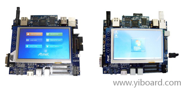

左图:Atmel SAMA5D3上开始的Windows Compact 7  右图:SAMA5D3 Xplained工具箱有Arduino盾所需的连接器与两个以太网端口
