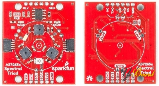

AS7265x是Sparkfun最简单的三合一光谱传感器(Triad Spectroscopy Sensor),也可以称为分光光度计(Spectrophotometer)。该传感器由三个传感器AS72651、AS72652和AS72653组合而成。 AS72651用于测量可见光谱,AS72652用于测量紫外线,AS72653是一款用于测量红外辐射的红外传感器。该传感器模块还有一个4Mbit的EEPROM,由驱动系统的固件加载。 AS72651在上电时读取EEPROM。
AS7265x三合一光谱传感器可检测410nm至940nm波长的光。该传感器能够测量18个单独的光频率,精度低至28.6 nW/cm2,精度为+/-12%。该传感器工作在3.3V。该传感器使用I2C接口,I2C地址为0x49。传感器的默认波特率为115200。
该传感器还具有一个UART接口,可以通过对硬件进行简单修改来访问该接口。串口使用AT命令集,可在AS7265x数据表中找到。

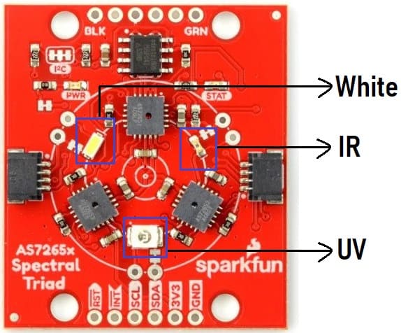

AS7265x传感器上的LED灯
该传感器包含3个不同的LED,即白色LED (5700K)、UV LED (405nm) 和IR LED (875nm)。这些LED的主要目的是用最大的可见光或不可见光照亮目标物体。
除了3个照明LED外,传感器还有一个电源LED和一个状态LED。蓝色状态LED指示AS72651传感器的各种状态。可以通过SparkFun库禁用该LED。红色电源LED指示电路板是否正确通电。如果红灯干扰传感器读数,您可以通过切断其相邻的跳线来禁用红色LED。

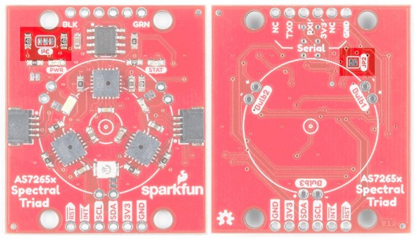

AS7265x的UART/I2C 接口
默认情况下,传感器使用I2C接口。传感器的I2C地址是0x49。您只需将传感器与微控制器的I2C引脚连接,然后使用Sparkfun库读取数据。
该模块还提供UART串​口。您可以使用AT命令访问串口数据。AT命令列表可在AS7265x数据表中找到。要启用串口并禁用I2C接口,您必须修改两个跳线。
1.  必须打开开发板正面的I2C跳线,移除TX和RX线上的上拉电阻。
2.  板子背面的JP2用焊锡跳线连接。

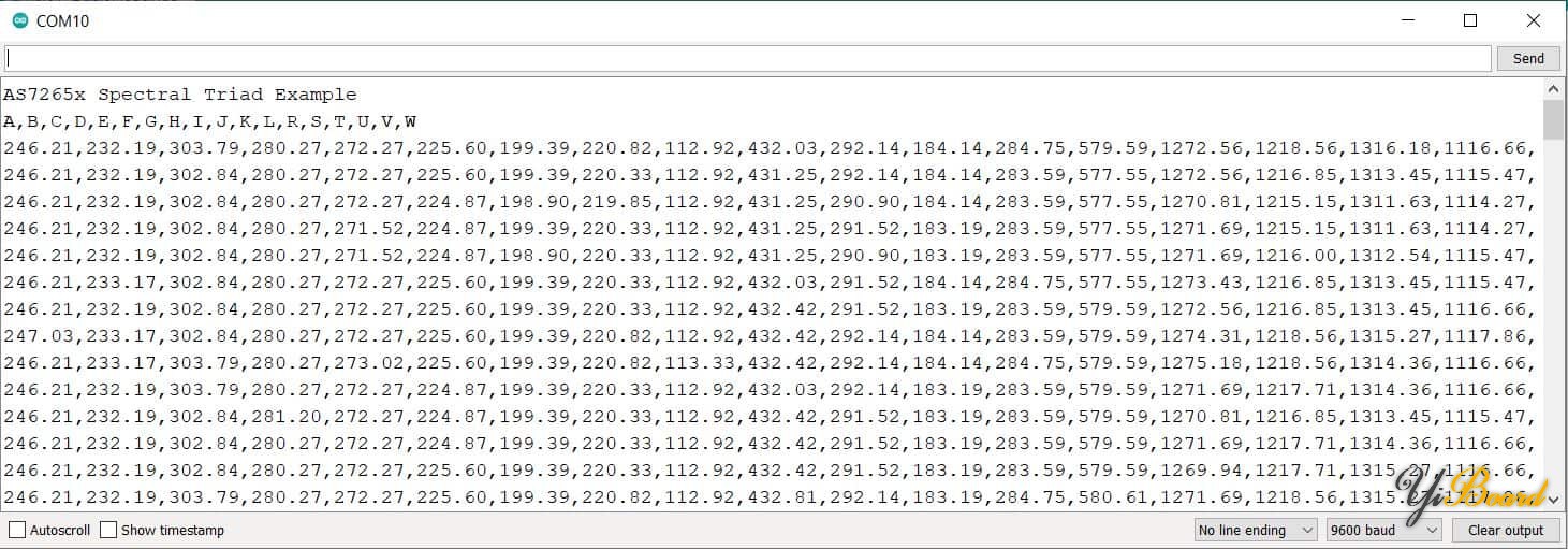

示例1:读取18个通道的基础数据
此示例通过I2C获取372nm到966nm的所有18个通道的读数并将它们输出到串口。完整代码: code 1.rar (480 Bytes, 下载次数: 60)
上传代码后,打开串口监视器。传感器将读取所有18个通道的数据,并显示在串口监视器上。
