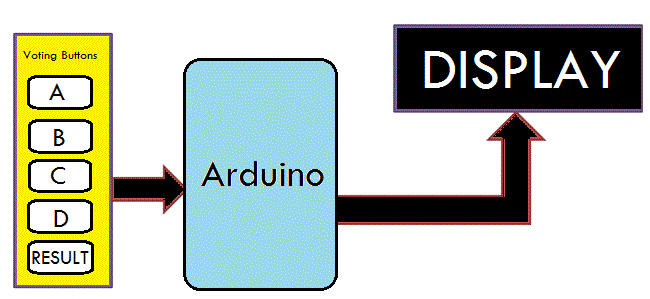

功能框图
在本文中,我们为参加选举的四个不同候选人使用了​​四个按钮。我们可以根据要求增加候选人的数量。当任何投票者按下四个按钮中的任何一个时,被投票值将每次增加一。在整个投票过程之后,可以按下结果按钮以显示结果。

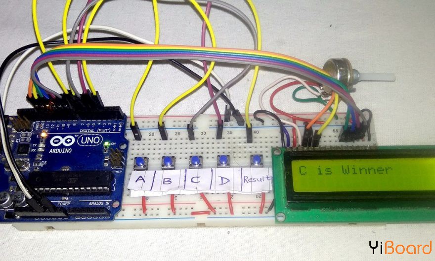

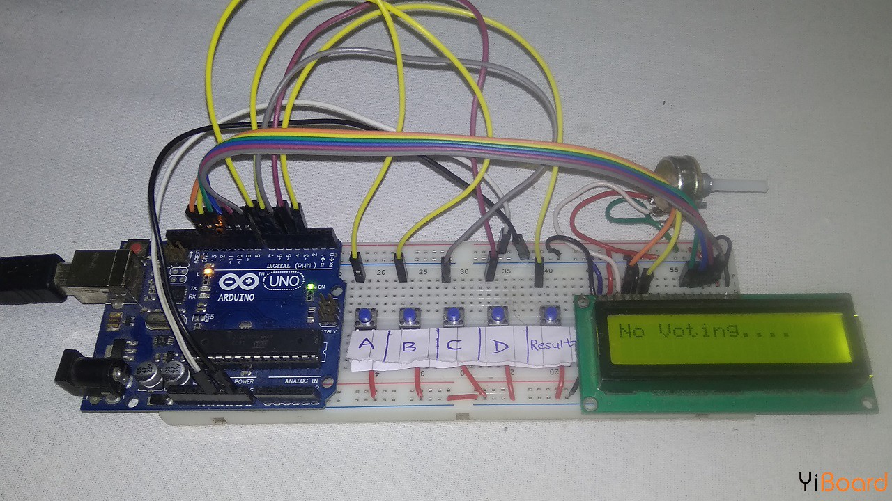

如上图所示组装电路。将5个按钮分别连接到Arduino的数字引脚7、6、5、4、3。同样,将LCD的引脚4、6、11、12、13、14连接到Arduino的数字引脚13、12、11、10、9、8。
项目的工作过程
在该项目中,Arduino是该系统的心脏和大脑。 Arduino控制着完整的投票过程,例如读取按钮、增加投票值、生成结果以及将投票和结果发送到LCD显示屏。
在这里,我们添加了五个按钮,分别代表团队A、团队B、团队C、团队D,最后一个按钮用于计算并显示结果。
下面是该项目的一些图片,这些图片清楚地说明了该项目的工作情况。
