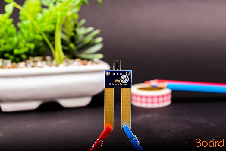

在本文中,我们使用了Waveshare的土壤湿度传感器。它的检测长度为38mm,工作电压为2V-5V。它采用叉状设计,便于插入土壤中。模拟输出电压随着土壤湿度水平的增加而增加。

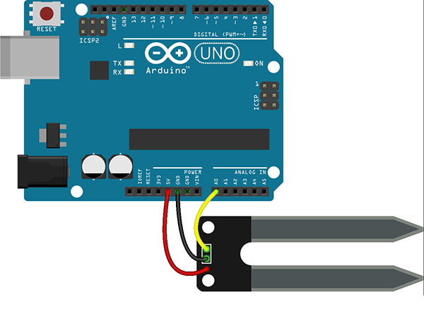

电路
使用这种传感器的电路非常简单。将AO引脚连接到任何模拟引脚。如果传感器有DO引脚,则可以将其连接到任何数字引脚。

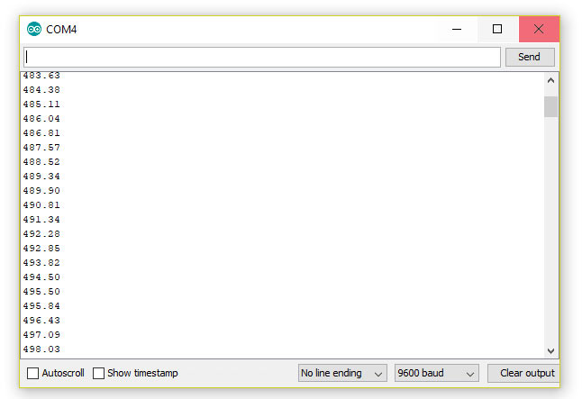

对于每次土壤水分测量,我们平均采用100个传感器数据,使数据更加平稳和准确。
