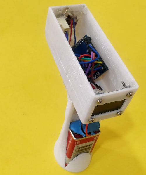

3D打印外壳
然后将模型保存为STL文件,并使用Cura将其转换为G代码。我用Tevo塔兰图拉打印机打印两个零件,然后将它们拧在一起。如果打印机支持,也可以将这两个部件打印为单件。我的打印的切片设置如下所示
我花了将近6个小时来打印这两个部件,一旦打印出硬件连接,我就可以直接使用7针和4针Relimate连接器(RMC)将导线直接焊接到Arduino引脚,分别用于传感器和OLED显示器。然后使用螺钉将OLED安装在印刷部件中,同时使用热胶安装传感器和激光二极管。然后,电源引脚(Raw、Gnd)通过导线部分向下连接,手柄部分由按钮和电池组成。然后通过按钮将这些电线连接到电池。组装完成后,温度枪如下所示

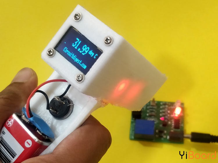

一旦Arduino代码准备就绪,我们可以使用外部TTL编程器或FTDI板将其上传到我们的硬件,因为pro mini没有板载编程器。然后只需按下按钮即可触发温度枪,您将注意到激光束落在物体上,并且OLED屏幕上显示的物体温度如下图所示。在这里,我用它来测量激光束指向的元件温度。
我们还在烙铁、3D打印机喷嘴、冰块等上测试了温度枪,并且观察到令人满意的结果。希望您喜欢这个项目,并在制作项目时学到了一些有用的东西,如果您有任何疑问请在本帖下面进行回复。
