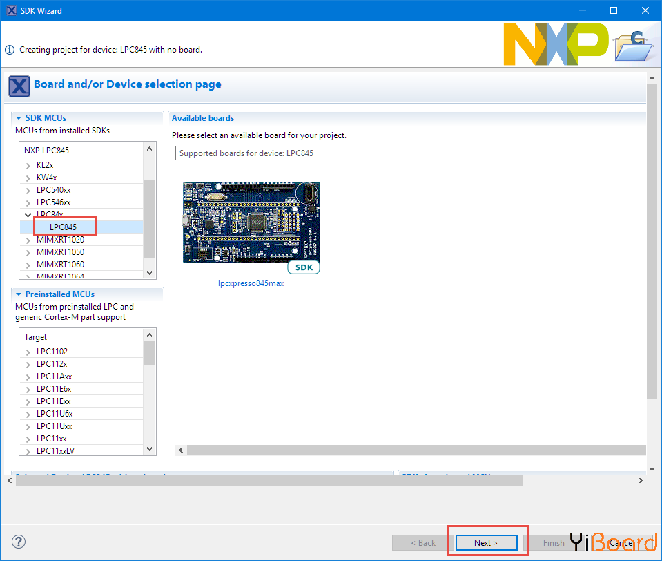

新建项目
创建一个新项目:
创建新项目
选择LPC845,然后按Next:
LPC845
在Device package选择LPC845M301JBD48。因为我们将使用GPIO作为电路板上的LED,所以请确保包含此驱动程序。然后按完成:
SDK向导

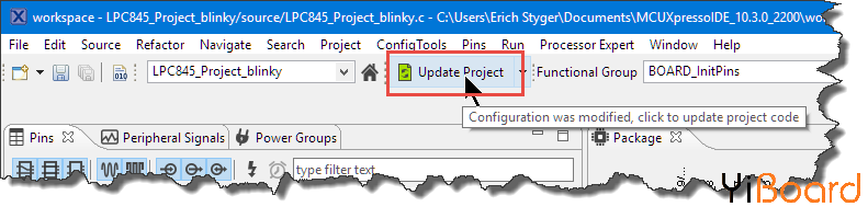

Update项目的修改的内容改更新源:
更新项目
它会要求确认更改。按确定。
更新项目

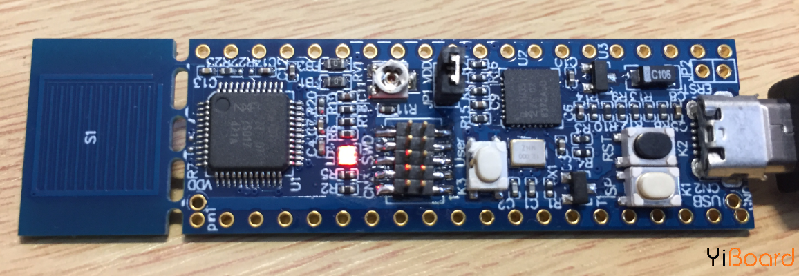

将主板连接到主机后,IDE会自动识别开发板:
发现调试器
按确定,调试器正在加载代码:
调试开发板
虽然LPC845-BRK开发板还没有专门的SDK,但是为它创建一个非常简单易用的应用程序。 使用恩智浦MCUXpresso SDK、IDE和配置工具,只需在应用程序代码中使用几行即可使用开发板上的LED或任何GPIO引脚。
