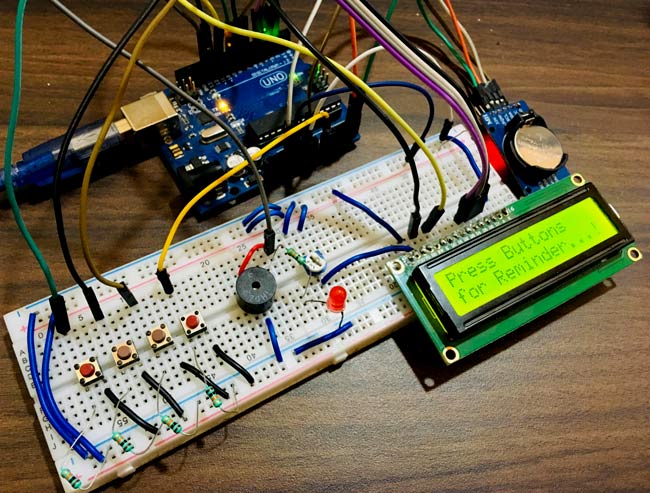

我们可以根据需要组合方式。为了简单起见,我们使用Arduino开发板做了一个简单的医学提醒器,提醒每天服用1次或2次或3次药物。可以使用按钮选择时隙。此外,它显示当前日期和时间。我们将在未来的文章中将其进一步扩展到物联网项目,其中将向用户发送电子邮件或SMS通知。该药物提醒器还可以与患者监测系统集成。

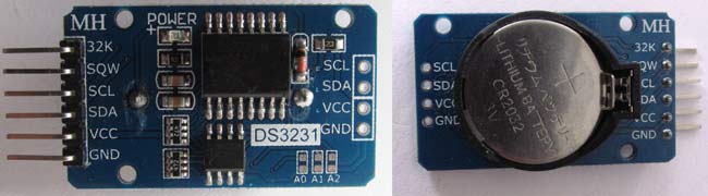

●    RTC DS3231模块

Arduino药物提醒器电路图和连接
在这个药物提醒器项目中,RTC DS3231通过I2C协议与Arduino Uno连接。您也可以使用RTC IC DS1307读取Arduino的时间。 RTC DS3231还具有内置32k内存,可用于存储其他数据。 RTC模块通过Arduino uno的3.3V引脚供电。使用SPI连接1602 LCD显示屏。蜂鸣器用于提醒并提醒是时候吃药了。使用四个按钮,每个按钮具有不同的选择功能。第一个按钮用于提醒每天服药一次。第二个按钮用于每天提醒两次,第三个按钮用于每天提醒三次。第四个按钮用于在用户听到警报时停止蜂鸣器。
自动药物提醒器的工作过程
药物提醒器(Pill Reminder Alarm)使用5V电源供电。当它第一次启动时,会显示欢迎信息为“Welcome”。 LCD屏设置为在三个界面中循环。第一个屏幕显示信息为“Stay Healthy, Get Well Soon”。第二个屏幕是一个帮助屏幕,告诉按下选择按钮选择任何一个时隙提醒(一天一次/两次/三次)。时隙可在程序中更改,并可相应配置。现在我们将其固定为三个持续时间,即上午8点、下午2点和晚上8点。
我们将时隙分为三种模式。当用户按下第一按钮时,模式1选择在早上8点服药一次。当用户按下第二按钮时,模式2选择在早上8点和晚上8点服用两次/天。如果用户按下第3按钮,模式3选择在上午8点、下午2点和晚上8点服用药物三次/天。
我们还可以添加一个功能来将蜂鸣器暂停10分钟(不包含在此项目中)。当用户通过按下按钮选择所需的模式时,将记录用户输入并从RTC获取时间。当时间与所选时隙匹配时,蜂鸣器开始嗡嗡声。用户可以按STOP按钮停止蜂鸣器。下一次的药物提醒继续相同的过程。

为啥我的lcd显示一排的方块啊
旧梦12333
发表于: 2021-6-10 16:55:07 | 显示全部楼层
你好,能把接线图发全一点吗?有些看不清楚,推敲了好久那个显示屏还是没亮
