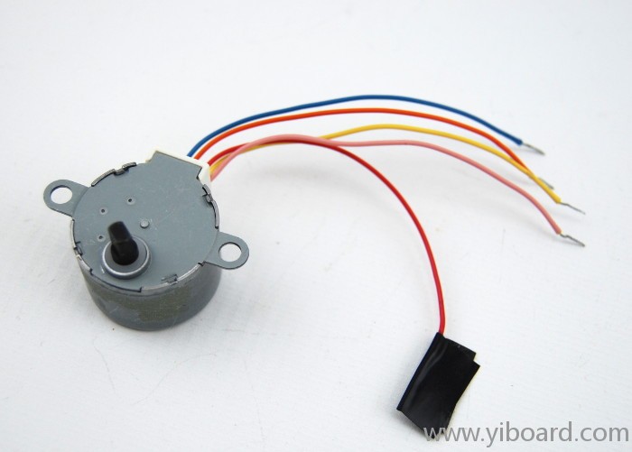

这个项目我决定使用的电机是Cliff Electronics的单极双极、单极步进电机,这是一个五引线单极步进电机,但如果你忽略了公共引线,可以视为一个双极步进电机。

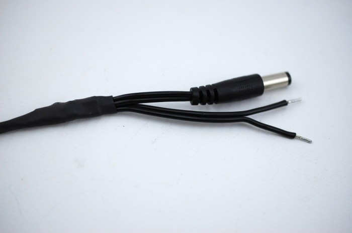

由于这个电机需要一个12V电源,我不得不分开的扩展板和Arduino Uno开发板的电源线,以避免任何可能的损坏,如Arduino马达扩展板的网页上的建议。 因为电源线必须分开,我不能再使用12V电源直接插入Arduino,所以这也必须修改。 它必须分开,以便它可以为Arduino和Arduino电机扩展板上的6路螺丝端子供电。 为了做到这一点,我从插座切掉约四英寸,然后再使用相同长度的镀锡线,将这些焊接在一起连接到插头的电缆的其余部分。

确定电机的线圈
我选择的电机的制造商数据手册实际上已经告诉我哪根电线是哪根,从数据手册中我知道蓝线和黄线形成一个线圈,粉红色线和橙色线形成另一个线圈,而红线是两个线圈的公共端。 我将一个线圈连接到电机扩展板上的通道A,另一个线圈连接到电机扩展板上的通道B,同时不连接公共端。 我可以忽略红线,因为这是两个线圈的抽头点。如果我将电机作为一个单极步进电机,我只会这样进行连接。
如果数据手册没有说明哪根线是属于哪个线圈,则很容易确定,使用万用表设置为欧姆。 线圈的一部分将显示电阻,线圈的抽头线将是整个电阻的一半,因此确保检查其他线,使得中心抽头不被混淆为终端。 如果存在零电阻,则表示这是两个单独的线圈。

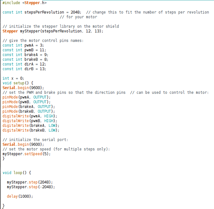

因为我已经将电机按照需要的方式进行了连接,下一步是找到可以使用电机扩展板工作的代码,所以我有一个粗略的想法从哪里开始。我在Instructables Arduino Motor Shield教程中找到了一些代码,允许我旋转我的电机。 该段代码工作的很好,但我真正想做的是在所使用的框架中包括Stepper.h库,这个例子没有使用这个。 使用官方库是驱动电机最好的方式,所以我寻找另一个例子,然后我在一个Arduino论坛找到一个。 在该框架中,电机会在一个方向旋转360度,然后在相反方向旋转360度。
在这个框架中,我需要指定使用的电机每转的步数 - 但首先我必须确定这一点。 制造商的数据表规定了电机的5.625和11.25度增量,所以我用它来确定每转的步数 - 为此,我们需要将360除以角度。 由于这个电机也是齿轮传动,齿轮比为1:64,我们需要将转速乘以齿轮比。 像这样:
360 / 11.25×64 = 2048
360 / 5.625×64 = 4096
开始时,我在代码中使用了每转4098步,假设电机的角度为5.625度,但是当我这样做时,逆时针完成了两次完整的旋转,然后顺时针旋转了两周。 很明显这里我假设了错误的角度; 因为它做了两个旋转,因为5.625是11的一半,当在分子中使用它时将提供两倍大的结果,因此做两个完整的旋转。 我将每转的步数改为2048,这时电机顺时针旋转一圈,然后逆时针旋转一圈。 我也把电机的速度从两个改为五个,当设置为两个时电机似乎移动的太慢。
然后我看了一下Stepper库的源代码,看到这里没有任何代码来控制制动引脚。 该示例包括控制制动引脚的代码,将其定义为输出并将其设置为逻辑低电平的原因,是防止其浮动的预防措施。
