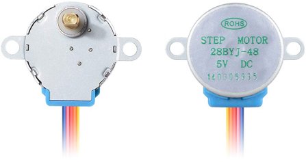

28BYJ-48步进电机
28BYJ-48是一款5线单极步进电机,运行电压为5V。
这种电机最大的优势是它可以一次精确地定位一次步进。在需要精确定位的项目中它表现良好,例如打开和关闭通风口。
另一个优点是它的运动相对精确,并且由于电机不使用接触刷而非常可靠。
考虑到它的尺寸,电机在大约15RPM的速度下可提供34.3mN.m的不错扭矩。它即使在静止状态下也能提供良好的扭矩,只要向电机供电就​​可以保持这种扭矩。唯一的缺点是它有点耗电,即使它不移动也会消耗电力。

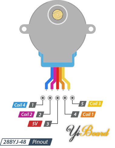

引脚排列
28BYJ-48是5线步进电机。引脚排列如下:
28BYJ-48由两个线圈组成,每个线圈都有一个中心抽头。两个中心抽头在内部连接并作为第5根线(红线)引出。
线圈的一端和中心抽头一起形成一个相位。因此28BYJ-48共有4个相位。
红线一直是高电平。当另一条引线拉低时,该相通电。
只有当相位以称为步进时序的逻辑顺序通电时,步进电机才会旋转。

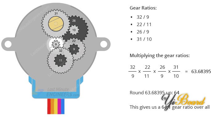

齿轮减速比
根据数据表,当28BYJ-48电机在全步模式下运行时,每步对应于11.25°的旋转。这意味着每转有32步 (360°/11.25° = 32)。
除此之外,电机还有1/64减速齿轮组。 (实际上它是1/63.68395,但对于大多数用途来说,1/64是一个足够好的近似值)
这意味着实际上有2038步(每转 32*63.68395 步 = 2037.8864 大约2038步)。

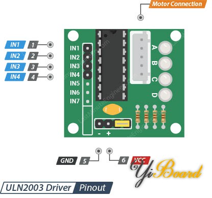

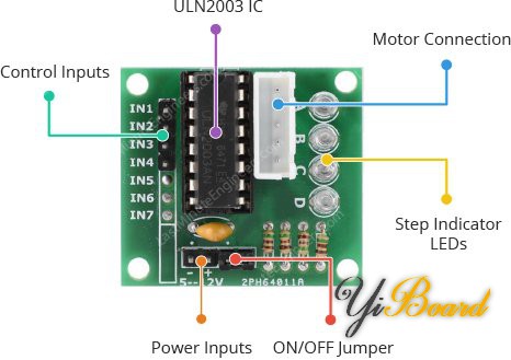

ULN2003驱动板
由于28BYJ-48步进电机消耗大电流,像Arduino这样的微控制器无法直接控制电机。它需要一个像ULN2003这样的驱动器IC来控制电机,所以这个电机通常带有一个基于ULN2003的驱动板。
ULN2003以其大电流和高电压能力而闻名,它提供比单个晶体管更高的电流增益,并使微控制器的低电压低电流输出能够驱动高电流步进电机。
ULN2003由一组七个达林顿晶体管对组成,每对能够驱动高达500mA和50V的负载。该驱动板上使用了七对中的四对。
电路板有一个molex连接器,可以完美地连接电机线,从而非常容易地将电机连接到电路板。有四个控制输入和一个电源连接。
该驱动板有四个LED,显示四个控制输入线上的活动(以指示步进状态)。它们在不进时提供了良好的指示。该板还带有一个开/关跳线,用于隔离步进电机的电源。
ULN2003步进驱动板引脚排列
ULN2003步进驱动板的管脚如下:
IN1 – IN4 引脚用于驱动电机。将它们连接到Arduino上的数字输出引脚。
GND 是公共接地引脚。
VDD 引脚为电机供电。将其连接到外部5V电源。因为电机会消耗大量电流,所以切勿使用Arduino的5V电源来驱动此步进电机。
Motor Connector(电机连接器) 这是电机插入的地方。连接器是键控的,所以它只有这一种连接方式。

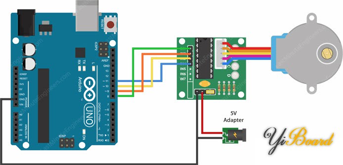

将28BYJ-48步进电机和ULN2003驱动器连接到Arduino开发板
现在了解了有关电机的所有信息,我们可以开始将它连接到Arduino。
首先将电源连接到ULN2003驱动器。使用独立的5V电源为步进电机供电。
之后,将该电源的接地连接到Arduino的接地。这非常重要,这样我们就可以在两者之间建立相同的电压基准。
现在将驱动板的IN1、IN2、IN3、IN4分别连接到Arduino数字引脚8、9、10和11。最后将电机电缆从步进电机连接到驱动板。
按照如下所示连接所有组件。

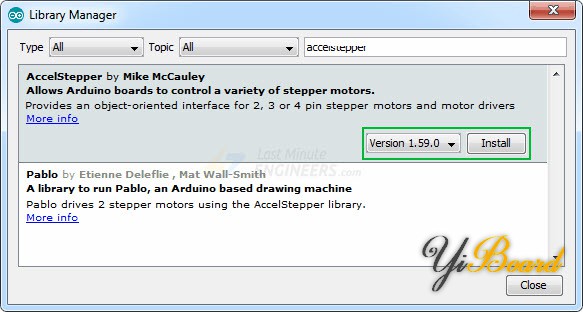

该库不包含在Arduino IDE中,因此您需要先安装它。

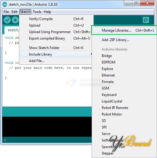

库安装
要安装库,请导航至 Sketch > Include Libraries > Manage Libraries... 等待库管理器下载库索引并更新已安装库的列表。
通过输入“accelstepper”过滤搜索。单击第一个条目,然后选择安装。

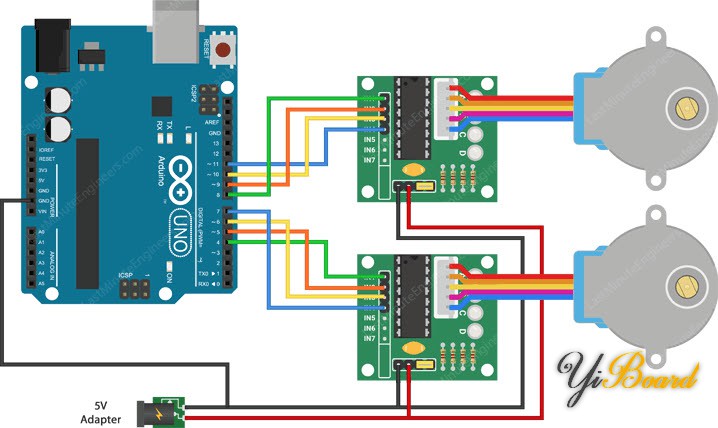

硬件连接
保留您之前所做的连接,并按如下方式连接新的步进电机:
我们将再次使用单独的5V电源为ULN2003驱动板供电。 还要确保你有共同的地。现在将第二块驱动板的IN1、IN2、IN3、IN4分别连接到Arduino 数字引脚4、5、6和7。
下图显示了实际的接线方式。
