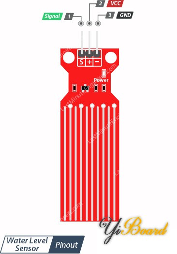

水位传感器(Water Level Sensor)有十根露铜的走线,其中五根是电源线,剩余五根是感测线。这些迹线纵向交错,每两根电源走线之间都有一根感测线。
通常情况下,电源走线和感测走线并没有连接,但是当浸入水中时,它们就会被水桥接。
传感器电路板上有一个电源LED灯,供电后,该LED灯将点亮。

水位传感器引脚
水位传感器非常易于使用,只需要三个引脚即可连接。
●    S(信号)是一个模拟输出引脚,连接到Arduino其中一个模拟输入引脚。
●    +(VCC)引脚为传感器提供电源。建议将传感器连接到3.3V-5V。请记住,模拟输出将根据提供给传感器的电压而有所不同。
●    - (GND)是接地引脚。
