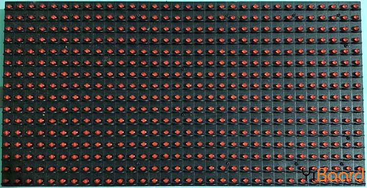

LED点阵模块P10
LED点阵显示模块P10制作户外或室内LED广告板的最佳方法。该面板在塑料外壳上安装了总共512个高亮度LED,以实现最佳显示效果。它还具有IP65防水等级,非常适合户外使用。这样,您可以通过以任意行和列结构组合任意数量的此类面板来制作大型LED标牌。
我们使用的模块尺寸为32 * 16,这意味着每行有32个LED,每列有16个LED。因此,每个LED广告牌中共有512个LED。除此之外,它还具有IP65防水等级,可以由单个5V电源供电,具有非常宽的视角,亮度可以达到4500尼特。因此,您将可以在阳光下清晰地看到它。

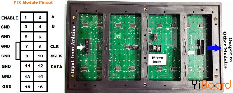

LED点阵的引脚说明
该LED显示板使用10针插头进行输入和输出连接,在本节中,我们介绍了该模块的所有必需针脚。另外,您可以看到模块中间有一个外部5V连接器,用于将外部电源连接到电路板。
●    Enable:此引脚用于通过向其提供PWM脉冲来控制LED面板的亮度。
●    A,B:这些称为复用选择引脚。他们采用数字输入来选择任何多路复用行。
●    移位时钟(CLK)、存储时钟(SCLK)和数据:这些是常规移位寄存器控制引脚。这里使用了移位寄存器74HC595。
将LED显示模块P10连接到Arduino
将P10点阵显示模块连接到Arduino是一个非常简单的过程,在我们的电路中,我们将Arduino的引脚9配置为Enable引脚,将引脚6配置为引脚A,将引脚7配置为引脚B,引脚13是CLK,引脚8是SCLK,引脚11是数据,最后模块的引脚GND连接到Arduino的GND引脚。
注意:将P10模块的电源端子连接到外部5V电源,因为512个LED会消耗大量电流。建议将5V、3 Amp直流电源连接到单个P10 LED模块。

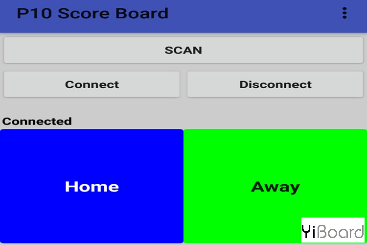

将代码上传到Arduino之后,现在就可以测试项目了。在此之前,需要在我们的智能手机上安装android应用程序。您可以从给定的链接下载P10计分板应用程序。安装后,打开应用程序,主屏幕应如下图所示。

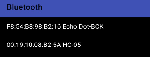

单击“SCAN”按钮以通过App添加蓝牙模块。这将显示已配对的手机蓝牙设备列表。如果您之前尚未配对HC-05蓝牙模块,请使用手机的蓝牙设置配对该模块,然后执行此步骤。屏幕将如下所示:
然后,从列表中单击“ HC-05”,这是使用的蓝牙模块的名称。单击后,它将在屏幕上显示已连接。

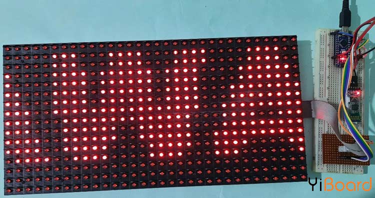

单击应用程序中所示的“Home”和“Away”的任何按钮。如果选择“Home”按钮,则“Home”的分数将在P10显示屏中增加。同样,如果选择“Away”按钮,则“Away”的分数将增加。下图显示了最终屏幕的效果。
