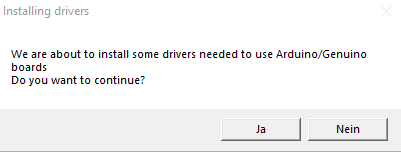

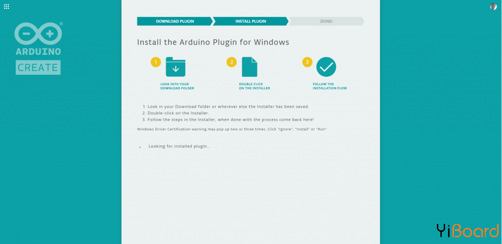

如果要将草图上传到其中一个Arduino开发板,则必须首先安装插件,以使防火墙不会阻塞。您可以从此URL下载适用于Mac、Windows或Linux的插件。
您下载的文件应类似于ArduinoCreateAgent-1.1-windows-installer-chrome.exe。双击exe文件以安装插件。我建议将chrome浏览器与插件一起使用,因为这种组合运行非常稳定。成功安装插件后,操作系统将询问您是否要安装相应的驱动程序:VBoxManage setextradata“ Ubuntu” VBoxInternal2 / EfiGraphicsResolution X

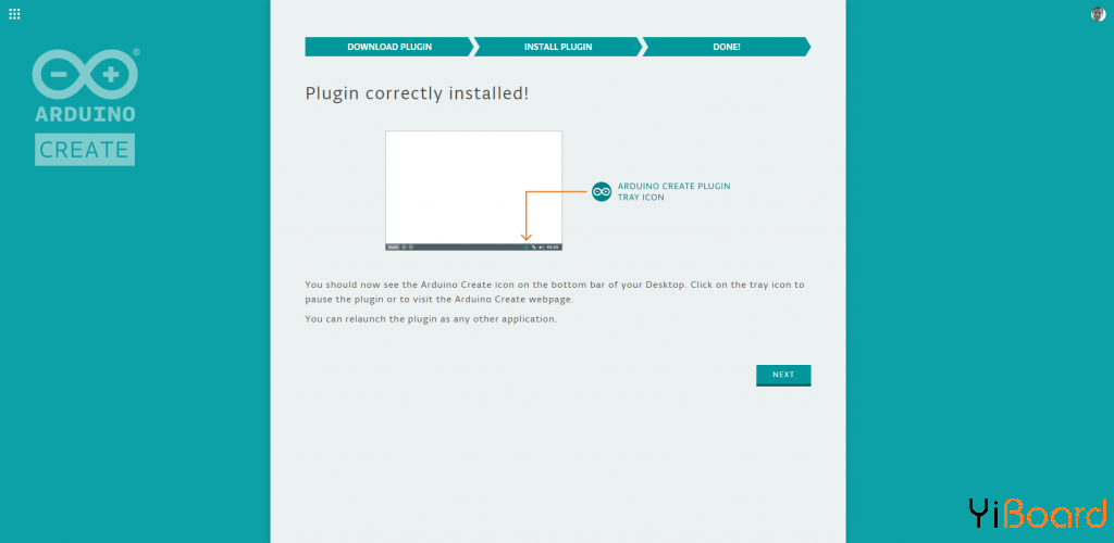

单击“Yes”以安装驱动程序。现在,您的任务栏中将出现一个新符号。这时如果您回看浏览器,则Arduino Create平台会搜索已安装的插件。

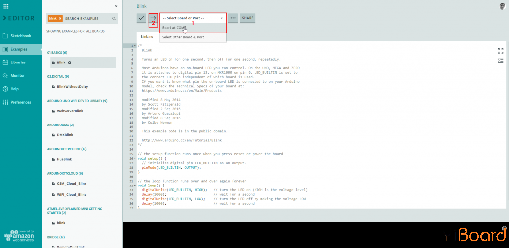

1-2分钟后,平台会找到插件。单击下一步返回到Arduino Web编辑器。在Arduino Web编辑器中,选择一个示例草图来测试IDE和本地Arduino开发板之间的连接。
选择blink示例后,您需要选择相应的电路板和连接的端口(1)。
选择电路板和端口后,您可以上载脚本。

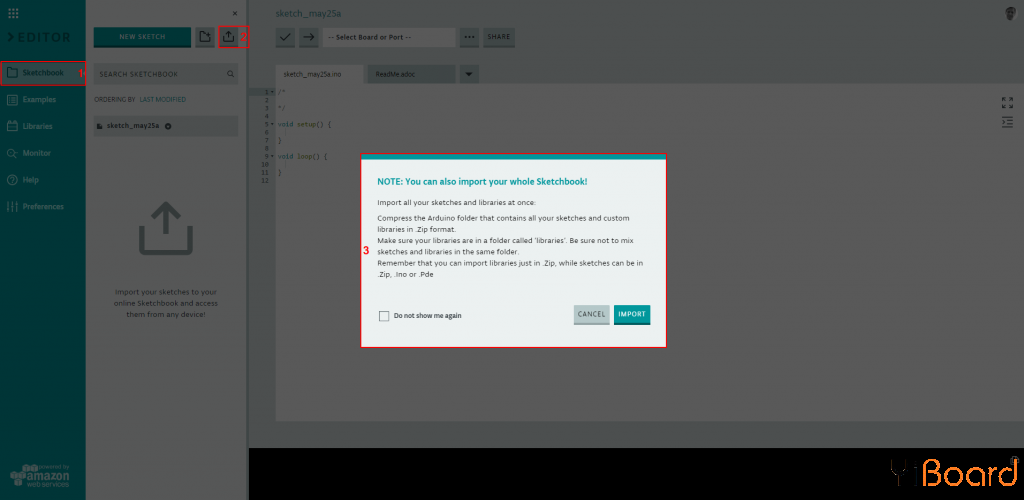

从Arduino IDE导入草图
现在,如果要将编码从Arduino Desktop IDE更改为Arduino Web Editor,则有一个非常有用的导入功能。您只需要从第一列中选​​择Sketchbook,然后在第二列中选择Import。
您可以导入3种不同的类型
●    .ino,.pde和.zip格式的单个草图。
●    .zip格式的库。
●    包含草图和库的压缩文件夹。确保您的库位于名为“libraries”的文件夹中。确保不要在同一文件夹中混合草图和库。
