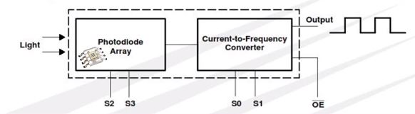

TCS230是可编程的彩色光转频率器,它将可配置的硅光电二极管和电流频率转换器集合在单个单片CMOS集成电路上。
颜色传感器模块由颜色传感器本身和四个红外LED灯组成,这些LED用于照亮放置在传感器前面的任何物体,以确保读数准确并且不受周围照明的影响。传感器由光电二极管阵列组成,顶部装有红色、蓝色、绿色和彩色滤光片的彩色滤光片。检测到颜色后,传感器读取8×8光电二极管阵列,其中包括16个带蓝色滤光片的光电二极管,16个带有绿色滤镜的光电二极管,16个带有红色滤镜的光电二极管和16个没有滤镜的光电二极管。光电二极管的四种类型(颜色)相互交叉,以最小化入射照度不均匀的影响。所有16个相同颜色的光电二极管都并联连接,并且器件可在引脚上选择运行期间使用的光电二极管类型。
TCS230颜色传感器的输出为占空比为50%的方波,其频率与光的强度成正比。

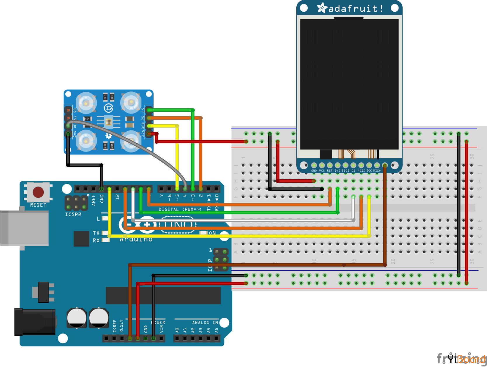

原理图
如下图所示,将TCS230和TFT显示屏连接到Arduino开发板。
Arduino与TFT显示屏之间的引脚连接描述如下:
ST7735显示屏引脚
Arduino引脚
LED
3.3V
SCK
D13
SDA
D11
DC
D9
CS
D10
Reset
D8
GND
GND
VCC
5V
Arduino与TCS230颜色传感器之间的引脚连接描述如下:
TCS230颜色传感器引脚
Arduino引脚
VCC
5V
GND
GND
Out
D5
S2
D2
S3
D3
OE
D4
一些TCS230模块包括一个LED引脚,如果您使用的是这种型号,则应将LED引脚连接到Arduino的5V引脚。再次确认原理图以确保一切均已正确连接,然后再继续进行下一部分。

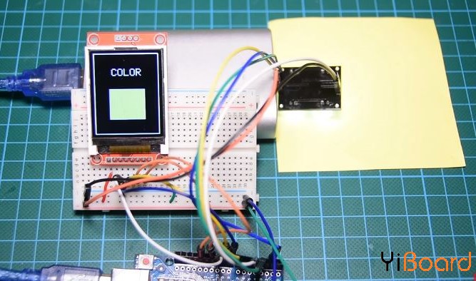

效果演示
请再次检查您的连接,确保一切正确,然后将代码上传到Arduino,并将彩色纸或任何彩色材料放在颜色传感器的前面。 不要忘了先用黑白纸校准传感器,然后再提供其他颜色。 下图显示了项目识别黄色的效果。
很酷吗?以上就是本文的全部内容。如果您对本文有任何疑问,请随时在本帖下面进行回复。
