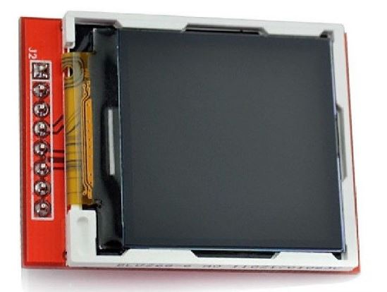

嗨,大家好,在以前的帖子中,我们讨论过TFT显示屏的使用方法,以及如何在Arduino项目中连接和使用它们。在本篇文章,我们将研究如何在Arduino开发板上使用1.44英寸TFT显示屏(ILI9163C)。
基于ILI9163C的1.44英寸彩色TFT显示屏是基于SPI协议的显示屏,分辨率为128 x 128像素。它可以显示多达262,000种不同的颜色。该模块可以说是1.8英寸TFT显示屏的同级产品,但与1.8英寸TFT显示屏相比,该模块速度更快且具有更好的整体性价比。显示器的某些功能如下:
√    尺寸:1.44英寸
√    接口:SPI
√    分辨率:128 * 128像素
√    视觉区域:1:1正方形
√    TFT彩色屏幕,效果远胜于其他小型CSTN屏幕
√    驱动器IC:ILI9163
√    完全兼容且可替代5110接口
√    板载LDO ,支持5V / 3.3V输入电压,LED背光,3.3V输入

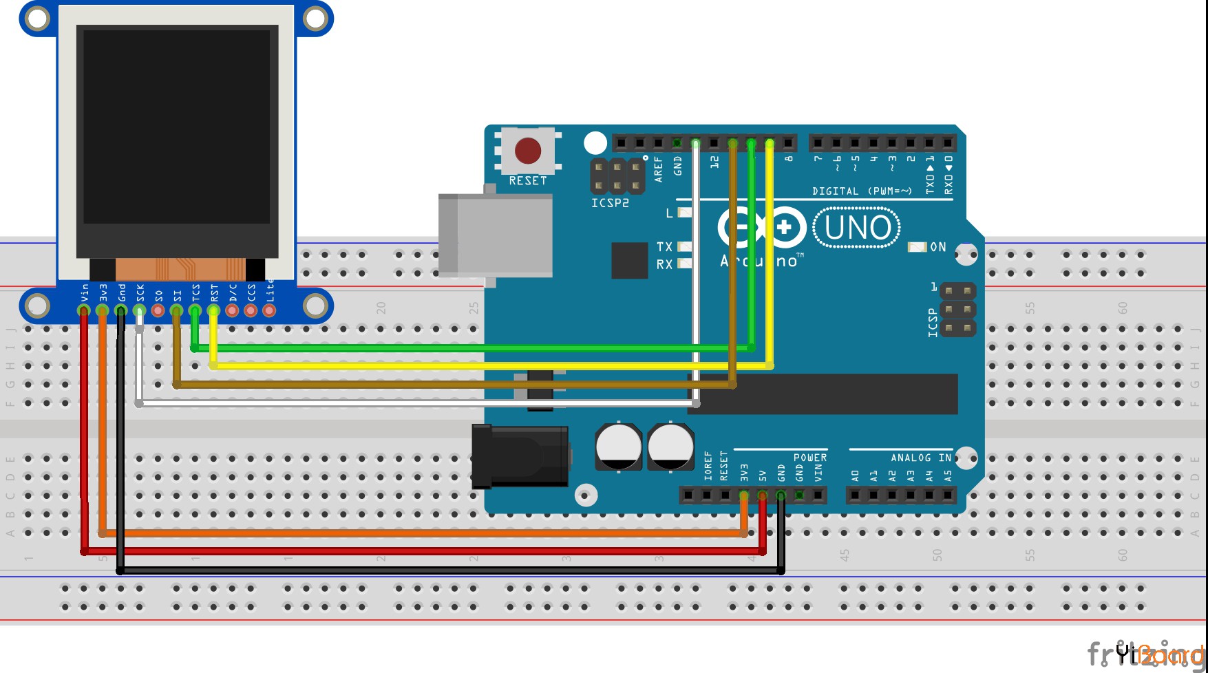

如前所述,TFT显示屏通过SPI与微控制器通信,因此要使用它,我们需要将其连接到Arduino的SPI引脚,如下图所示。
请注意,本教程使用的显示屏版本在原理图使用的软件fritzing上不可用,因此请遵循下面的引脚连接列表以进一步了解TFT显示器的每个引脚应如何连接到Arduino。
1.44“ TFT引脚
Arduino引脚
VCC
5V
GND
GND
CS
D10
RST
D9
A0
D8
SDA
D11
SCK
D13
LED
3.3V

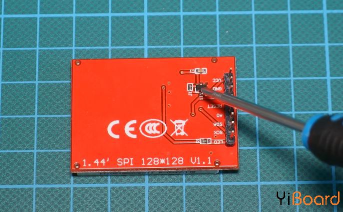

连接显示屏时,在将其直接连接至Arduino的5v逻辑电平之前,请确保具有稳压器(如下图所示)。这是因为如果您使用的显示屏版本没有稳压器,则可能会损坏显示屏;如果显示屏没有稳压器,则可以在显示器和Arduino之间使用逻辑电平转换器。
再次确认连接,以确保所有组件均已正确连接,然后再继续进行下一部分。

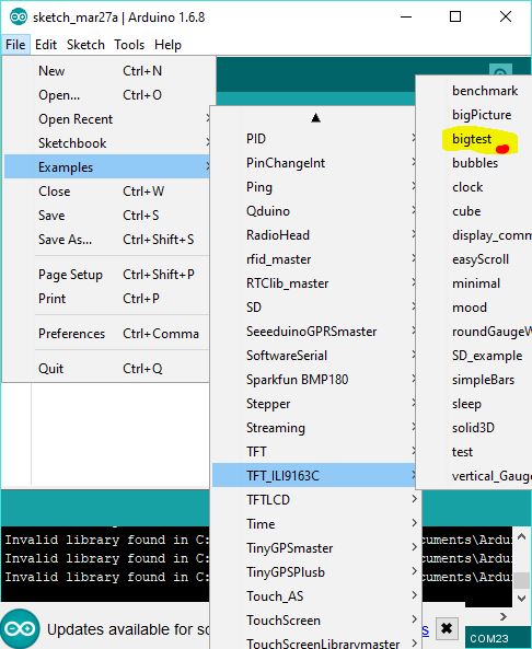

对于今天的教程,我们将使用bigtest示例,该示例是sumotoy ILI9163C Arduino库随附的示例代码之一,以展示如何使用TFT显示屏。转到File–>Examples–>TFT_ILI9163c–>bigtest 打开,如下图所示。应当指出的是,只有在安装了sumotoy库之后才能使用。

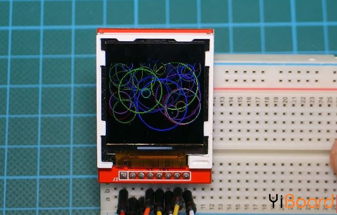

安装完库后,打开Arduino IDE的实例,打开最初描述的示例,别忘了对代码进行A0引脚(D8)校正,然后上传到Arduino开发板上。 您应该会在屏幕上看到不同种类的文本和图形。 我截取了运行中的屏幕,其图像如下图所示。
是不是觉得很棒? 如果您对本文有任何疑问,请随时在下面进行回复。
