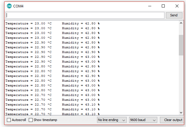

唯一的区别在于DHT.read函数,你应该写22而不是11。另外,你可以将温度和湿度参数定义浮点数用于DHT22,以便更准确地看到它们。
上传此代码到Arduino开发板,然后在串行监视器中观察结果。
