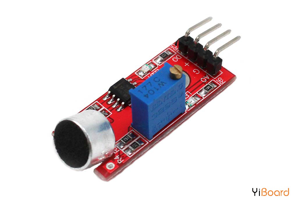

什么是KY-037声音探测传感器?
该模块由用于检测声音的敏感电容式麦克风和放大器电路组成。该模块的输出可以是模拟值和数字值。数字输出充当开关,当声音强度达到某个阈值时激活。可以通过传感器上的电位器调节灵敏度阈值。
模拟输出电压随麦克风接收的声音强度而变化。您可以将此输出连接到Arduino模拟引脚并处理输出电压。

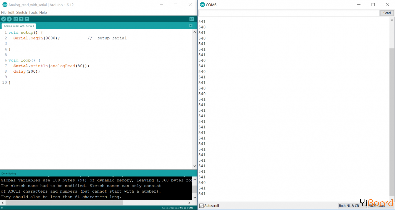

第1步:在Arduino板上上传以下代码:
  1. void setup() {
  2. Serial.begin(9600); // setup serial
  3. }
  4. void loop() {
  5. Serial.println(analogRead(A0));
  6. delay(100);
  7. }
第2步:打开“Serial Monitor”窗口。 现在转动电位器关闭数字输出上的LED。 在LED熄灭后立即记下Serial Monitor中显示的数字。
小提示:在图表上显示传感器的模拟输出
将传感器的模拟输出连接到Arduino A0引脚,并在Arduino板上上传以下代码。 然后从“Tools”菜单中选择“Serial plotter”。
第3步:在下面的代码(作为阈值变量)中写下您之前记下的数字,并将代码上传到开发板上。
