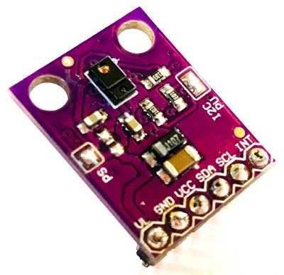

APDS-9960数字接近RGB和手势传感器简介
APDS9960是一款多功能传感器。它可以在光线下检测手势、环境光和RGB值。该传感器还可用作接近传感器,主要用于智能手机,以便在通话时禁用触摸屏。
该传感器由四个光电二极管组成。这些光电二极管检测由板载LED传输的反射IR能量。因此,无论何时执行任何手势,该IR能量都被阻挡并反射回传感器,现在传感器检测到关于手势的信息(方向、速度)并将其转换为数字信息。该传感器可用于通过检测反射的IR光来测量障碍物的距离。它具有用于检测RGB颜色的UV和IR阻挡滤光器,并为每种颜色生成16位数据。
APDS-9960传感器的引脚如下所示。该传感器适用于I2C通信协议。它消耗1μA电流并由3.3V供电,因此要小心,不要将其与5V引脚连接。这里的INT引脚是中断引脚,用于驱动I2C通信。如果没有连接PS跳线,VL引脚是板载LED的可选电源引脚。如果PS跳线关闭,那么您只需要为VCC引脚供电,它将为模块和IR LED提供电源。

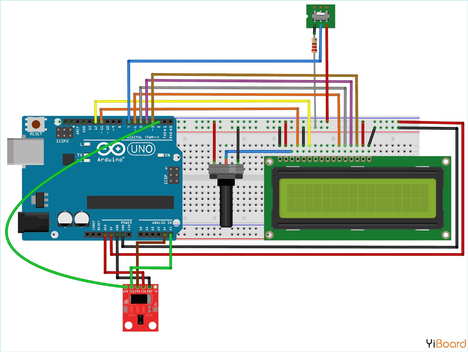

APDS960与Arduino的连接非常简单。我们将使用DPDT按钮在RGB Sensing和Gesture Sensing两种模式之间切换。首先,APDS9960的I2C通信引脚SDA和SCL分别连接到Arduino引脚A4和A5。如前所述,传感器的工作电压为3.3V,因此APDS9960的VCC和GND连接到Arduino的3.3V和GND。 APDS9960的中断引脚(INT)连接到Arduino的D2引脚。
对于LCD,数据引脚(D4-D7)连接到Arduino和RS的数字引脚D6-D3,EN引脚连接到Arduino的D6和D7。 LCD的V0连接到电位器,100K电位器用于控制LCD的亮度。对于DPDT按钮,我们只使用了3个引脚。第二个引脚连接到Arduino的D7引脚用于输入,另外两个连接到GND和VCC,接着是10K电阻。

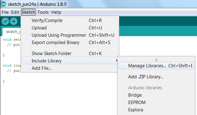

首先,我们需要安装Sparkfun制作的库。要安装此库,请导航到Sketch-> Include Library-> Manage Libraries。

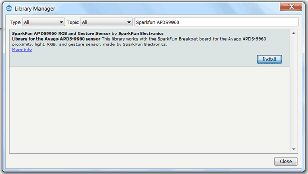

现在在搜索栏中键入“Sparkfun APDS9960”并在看到库时单击安装按钮。 Installing-APDS-9960-Sensor-Library-in-Arduino.png

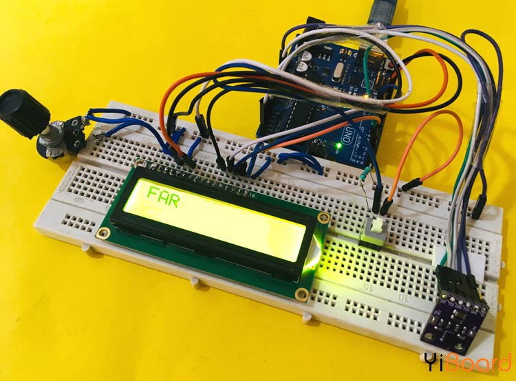

最后,将代码上传到Arduino并等待传感器初始化。 现在,当按钮关闭时意味着它处于手势模式。 因此,请尝试向左、向右、向上、向下移动您的手。 对于远处的手势,将手放在离传感器2-4英寸的距离处2-3秒并将其移除。 并且为了接近手势,请将手远离传感器,然后将其靠近并将其移除。

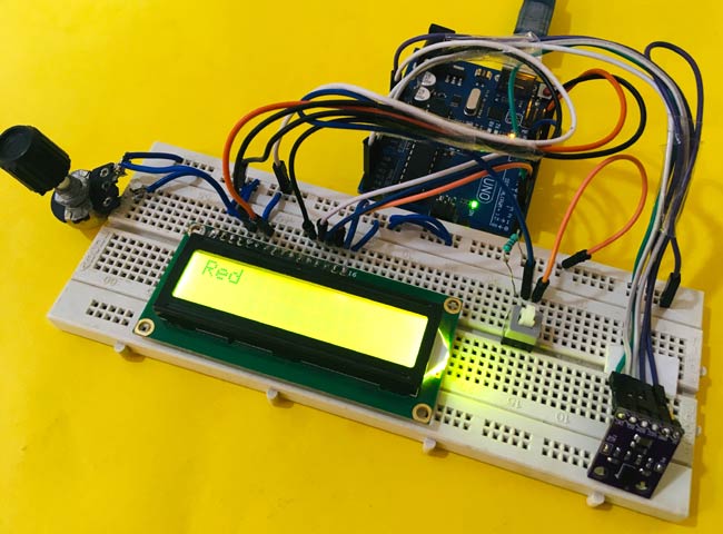

现在打开按钮使其进入颜色感应模式,并将红色、蓝色和绿色物体逐个靠近传感器。 它将打印对象的颜色。
