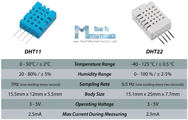

在本篇文章中,我们将学习如何基于Arduino开发板使用DHT11或DHT22传感器测量温度和湿度。这两个传感器在电子爱好者中非常受欢迎,因为它们价格便宜,并且提供了出色的性能。以下是这两个传感器之间的主要参数及不同之处:
相对来说,DHT22价格略微贵一些,因为它具有更好的规参数。其温度测量范围为-40〜125度,精度±0.5度,而DHT11温度范围为0〜50度,精度+ -2度。 DHT22传感器也有更好湿度测量范围,可以测量从0至100%,精度达到25%,而DHT11测量的湿度范围为20〜80%,5%的精度。
其中有两个参数,DHT11显得比DHT22更好一些。其中一个是采样率,DHT11为1Hz,也就是每秒读取一次数据,而DHT22的采样率是0.5Hz,也就是每两秒读取一次数据。除此之外,DHT11还具有较小的尺寸。两个传感器的工作电压都是3至5V,同时测量时使用的最大电流为2.5毫安。

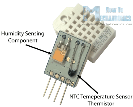

好了,现在让我们来看看这些传感器是如何工作的。它们由湿度感测组件、NTC温度传感器(或热敏电阻)以及传感器背面的IC组成。
它们使用湿度感测部件测量湿度,这些部件有两个电极,它们之间有保湿基质。因此,随着湿度变化,基质的导电率发生改变,或者说电极之间的电阻发生改变。电阻的这种变化被IC测量和处理,这样就准备好由微控制器读取。
另一方面,这些传感器使用NTC温度传感器或热敏电阻来测量温度。

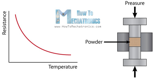

热敏电阻实际上是一个可变电阻,其阻值随温度的变化而变化。这些传感器由半导体材料如陶瓷或聚合物的烧结制成,以在较小的温度变化时可以提供较大变化的阻值。术语“NTC”表示“负温度系数”,这意味着该电阻随着温度的增加而降低。

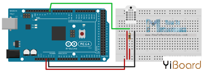

DHTxx传感器有四个引脚,VCC、GND、DATA以及未使用的引脚。一个5K至10K的上拉电阻是必需的,以保持数据线为高电平,并且为了使能传感器和Arduino开发板板之间的通信。传感器的一些版本中内置了上拉电阻,并且仅有3个引脚。
DHTXX传感器具有用于传送数据自己的单线协议。此协议需要精确的时序,用于获取来自传感器的数据的时序图可以从传感器的数据表中找到。不过,我们不必担心太多关于这些时序图,因为我们将使用DHT库完成所有的操作。
