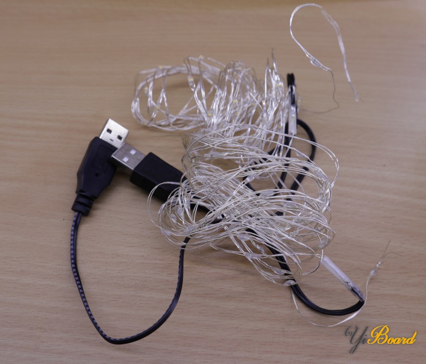

仙女LED灯串。
仙女LED灯串(Fairy LED Strings)的名字来由是因为从远处观看时它们看起来像是小精灵。在许多商店中,它们都放在罐子里,这可能使人想起流行的视频游戏系列“塞尔达”(Zelda)中的仙女(仙女通常由主角“ Link”装在罐子中运输)。
通常,仙女LED灯串由通过绝缘铜线连接的一串简单的LED组成。为了使LED更坚固,它们被包裹在某种干热胶中。

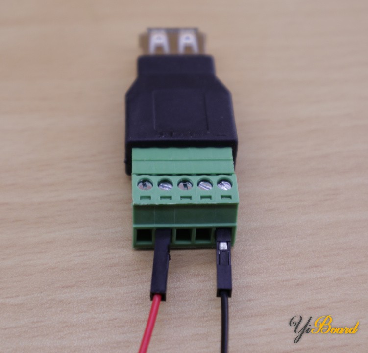

USB端子适配器。
现在,问题是如何将基于USB的仙女LED灯串连接到面包板。本文中,母头USB端子适配器非常有用。这些适配器使您可以插入USB电缆,然后在端子块上也具有相应的信号。幸运的是,跳线可以轻松地连接到端子块。

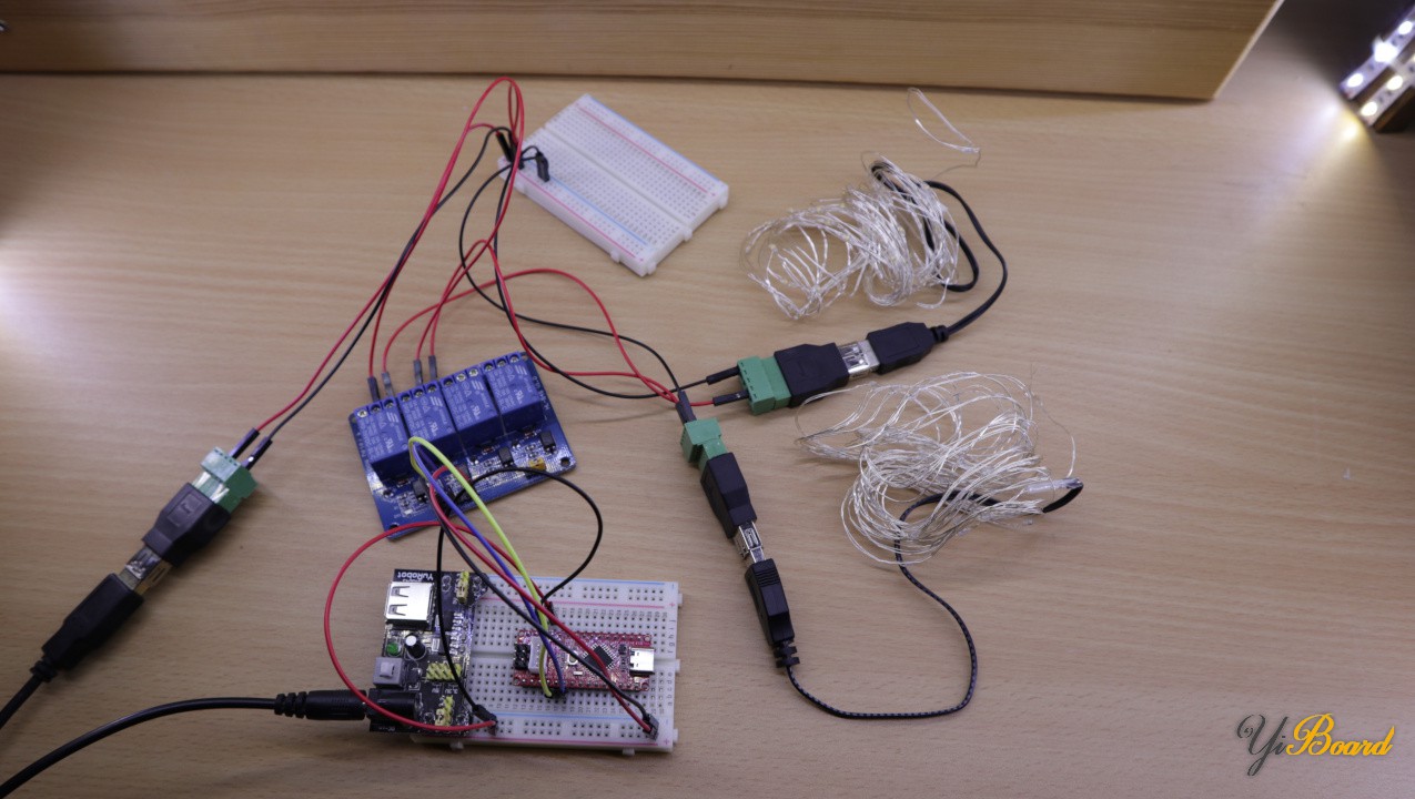

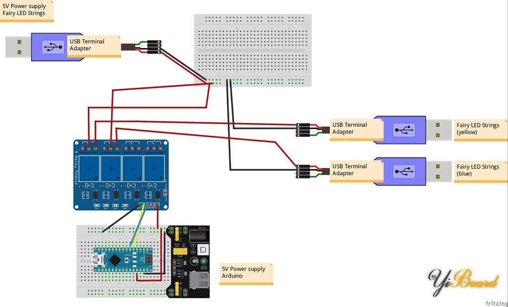

连接方式
在此设置中,存在两个5V电路。第一个是为仙女LED灯串供电。第二个是为Arduino和继电器模块供电。
接线原理图。

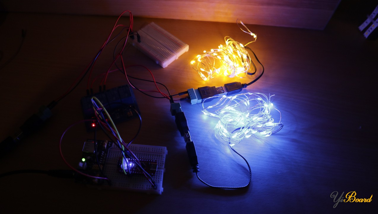

将程序上传到Seeeduino Nano开发板,则“灯光秀”应如下所示:
