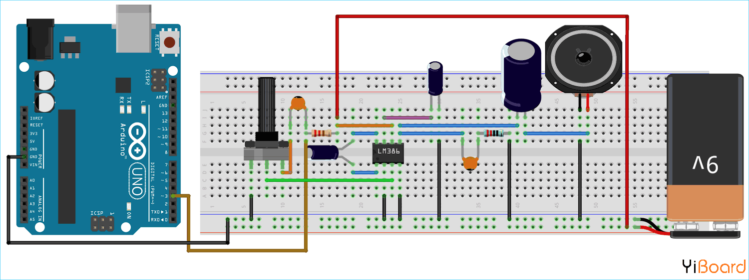

电路原理图

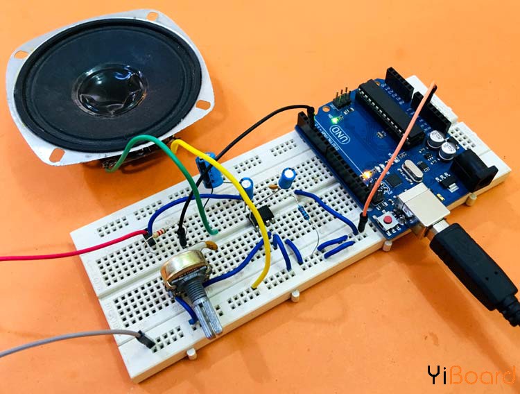

在这个文本到语音转换器中,我们使用放大器电路来降低噪声并获得清晰的声音。放大器电路使用LM386制作。整体电路图如下所示:
使用一个100K的电位器用来调整声音。调整它以获得清晰的声音。如果您对此电路有任何疑问,请查看基于LM386的音频放大器电路。
将扬声器连接到Arduino
制作放大器电路后,连接非常简单。
将电源连接到放大器电路,将Arduino的数字引脚3连接到10K电阻,并将Arduino的地连接到电路的地。现在通过将扬声器的负端接地,并将正极端子连接到220μF电容器,然后连接电源

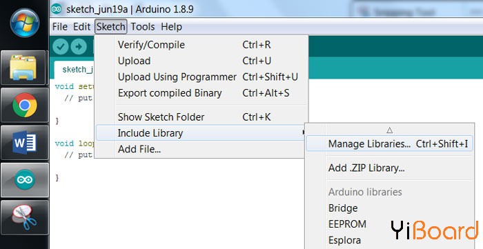

这个基于Arduino的TTS的程序也非常简单,因为有相关的库可以使用。该库称为Talkie,可以由库管理器添加。要添加库,请转到Sketch-> Include Library-> Mange Libraries
现在,在屏幕上将出现一个库管理器。在搜索栏中键入Talkie,然后单击安装按钮。该库将安装。

最后将代码上传到Arduino中,然后连接电源。一旦电路供电,您将开始听到警报!如果您没有听到清晰的声音,请尝试调整电位器的旋钮或检查Arduino是否获得正确的电源,并确保Arduino的GND连接到电路的接地。

发表于: 2020-8-14 15:02:50 | 显示全部楼层
请问楼主,连接实物的时候楼主用到了电路图里面的condensor mic吗?我根据楼主的电路图进行连接(但没有连接condensor mic)发现电位器只能固定在一个位置,如果调电位器噪音会变得很大听不到语音。但是如果不调电位器,喇叭的声音很小,很难听清在说什么。所以请问楼主连接实物遇到了这个情况吗?电位器在这里是降低噪音还是单纯作为滑动变阻器呢?
