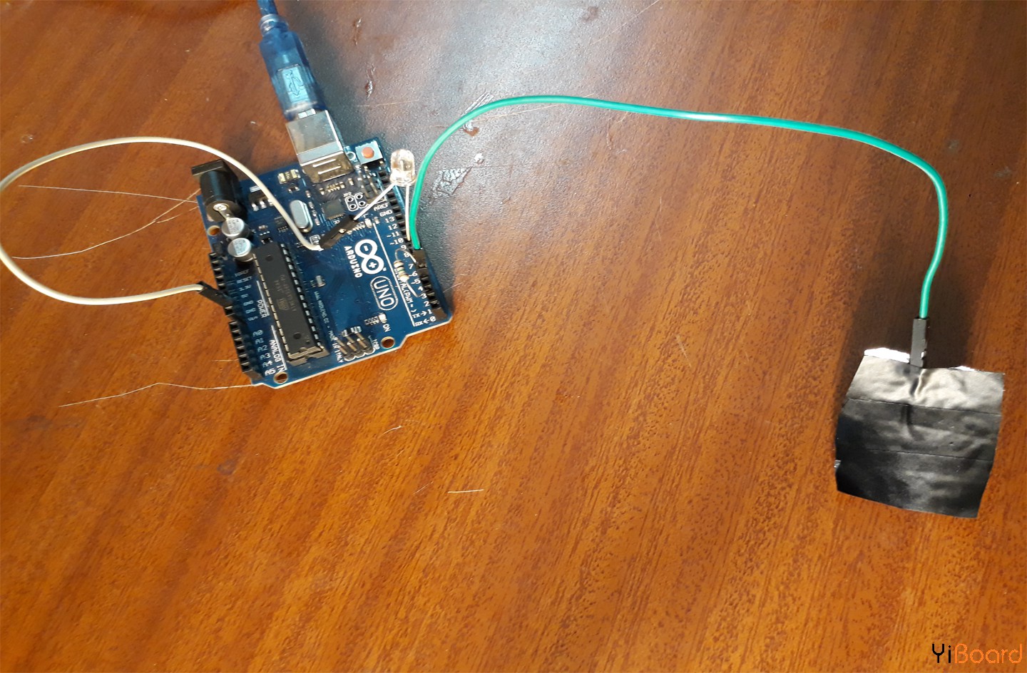

在本篇文章中,我制作了一个基于Arduino电容式感应库的触摸控制灯。您可以使用铝箔制作触摸传感器(任何金属物体都可以工作)。你可以通过触摸铝箔点亮或熄灭灯。

制作触摸传感器
触摸传感器可以由任何金属物体制成。我使用的是铝箔。
对于许多应用,如果传感器用纸、塑料或其他绝缘材料覆盖,则获得更有用的值范围,使得用户实际上不接触金属箔。
所以我用绝缘胶带覆盖它,效果很好。
