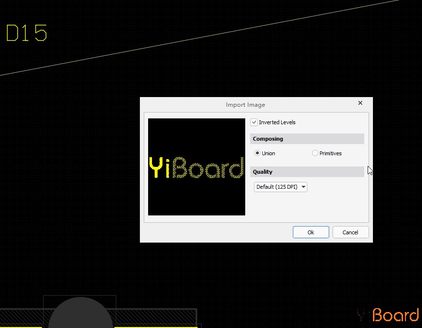

如何将您的公司LOGO或任意图形对象(可以放置在PCB和PCB库中并填充标准图像文件(*.png、*.jpg、*.bmp、*.svg)的非电气元件) 到您的 PCB 文件中。
在Altium Desinger 21中,Place菜单下新增了一个选项 - Graphics。
启动该命令后(您也可以使用键盘快捷键P+H),光标将变为十字准线,您将进入图像放置模式。通过执行以下步骤进行放置:
1.  定位光标并单击或按 Enter 以锚定图像框架的第一个角,图像的起点将设置于此。
2.  移动光标调整框的大小,点击或回车完成框架的放置。
3.  将出现“Choose Image File”对话框,您可以从中浏览并选择所需的图像。选择要插入的文件,然后按“打开”按钮。
4.  将打开 “Import Image”对话框,您可以在其中预览图形,然后确定所选图像的质量、构图和反转。完成所有选项后,单击“OK”以完成放置。
