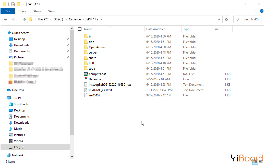

安装大约需要30分钟,本示例安装在C盘,如下图:

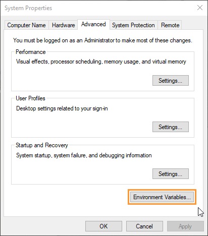

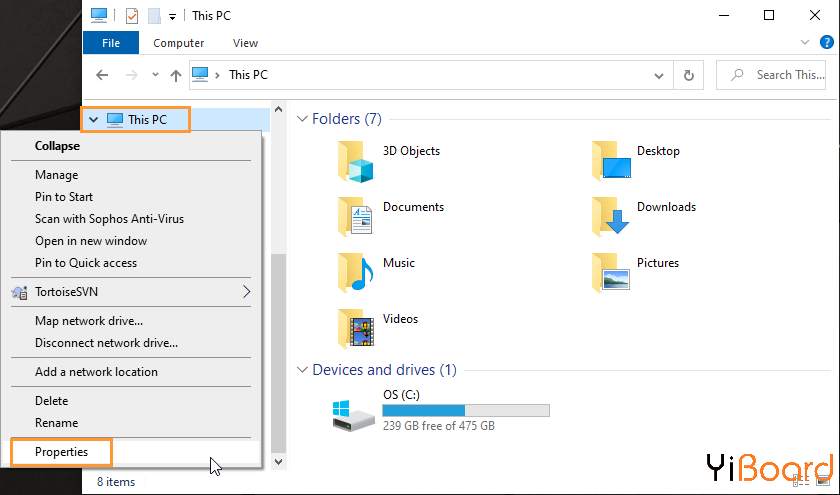

在 Windows 文件资源管理器中右键此计算机然后选择Properties(属性)

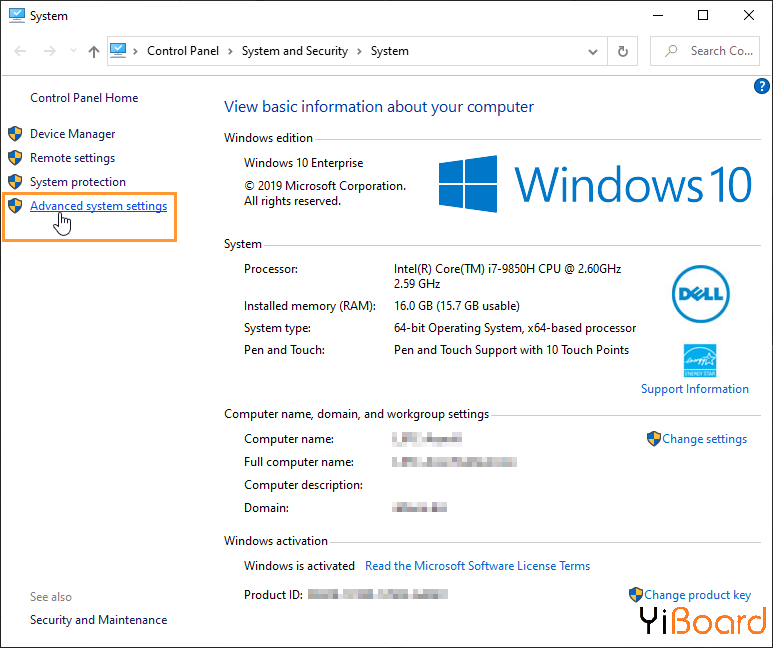

在控制面板 ► 系统和安全 ► 系统对话框中,选择“‘Advanced system settings(高级系统设置)”
在“System Properties(系统属性)”对话框中,选择右下角的“环境变量...”

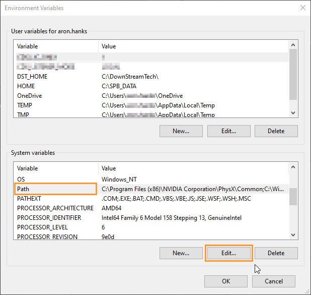

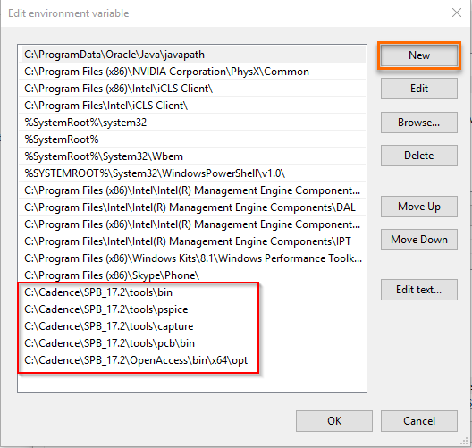

在系统变量部分选择“Path”变量,然后选择“编辑”
在编辑环境变量对话框中选择“新建”并添加以下图片中指示的路径:

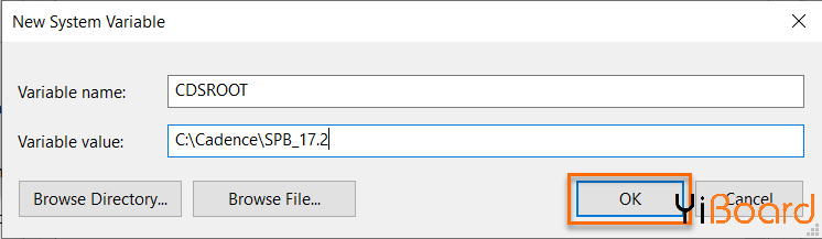

添加系统变量“CDSROOT”,将其值设为 C:\Cadence\SPB_17.2
单击“新建”按钮,然后按如下所示填写对话框:
选择OK关闭对话框,然后重新启动计算机。

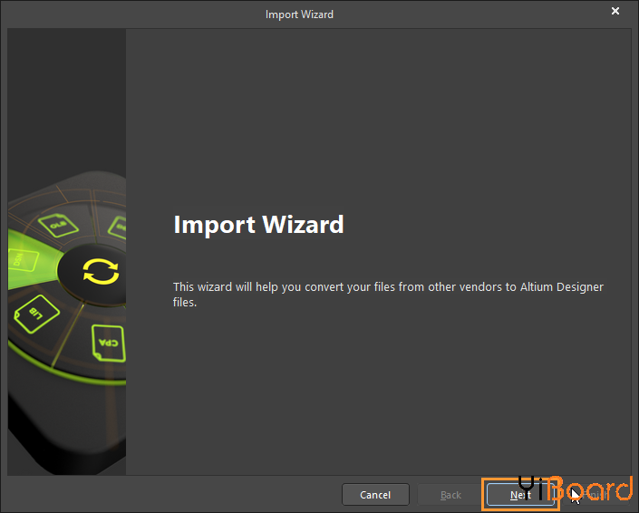

●    启动Altium,然后选择文件 -> 导入向导
●    在导入向导对话框中选择下一步

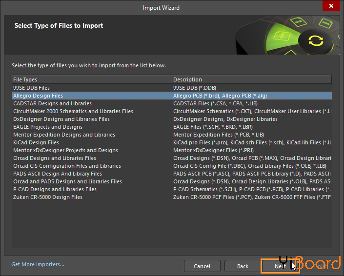

●    在“选择要导入的文件类型”对话框中选择Allegro Design Files,然后选择“下一步”

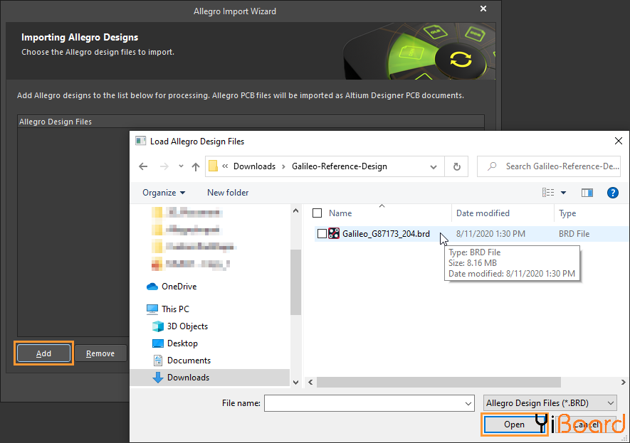

●    选择“导入Allegro设计”对话框右下角的“添加”按钮,然后浏览到要导入的Allegro .brd(或 .alg 文件)的位置,选择该文件,然后选择“打开”

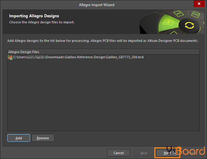

●    在接下来的对话框中验证添加的文件,然后选择下一步

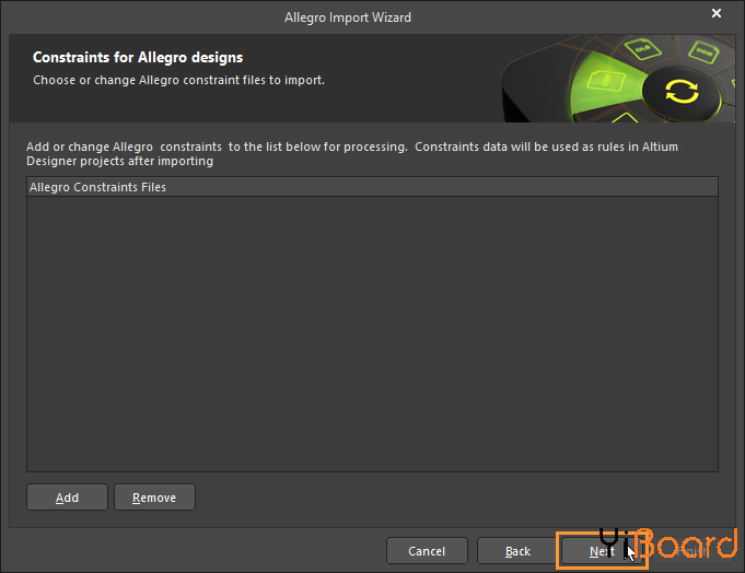

●    Altium的Allegro导入向导能够导入从Allegro约束管理器导出的Allegro.DCFX 约束文件。如果您有权访问这些文件,请使用“添加”按钮浏览到 .DCFX Allegro 约束文件的位置以进行选择将它们添加到导入过程中,然后选择“下一步”

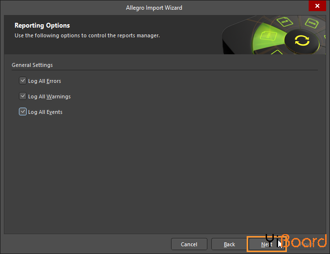

●    在“报告选项”对话框中启用您希望生成的日志文件,然后选择“下一步”

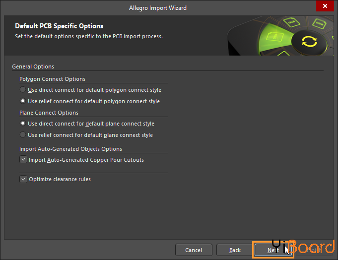

●    在默认PCB特定选项对话框中,选择有关多边形连接、平面连接以及自动生成的对象的所需选项,然后选择下一步

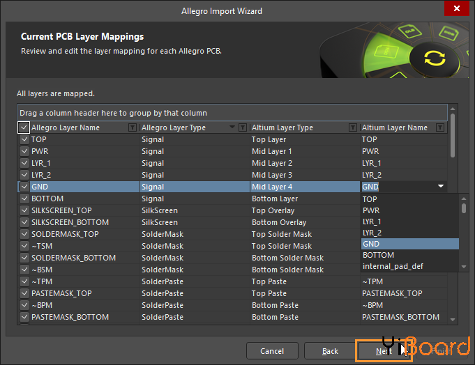

●    在Current PCB Layer Mappings对话框中,通过选择启用层下拉菜单进行选择的单元格来验证层映射并进行您认为必要的任何更改。验证图层映射后选择下一步。

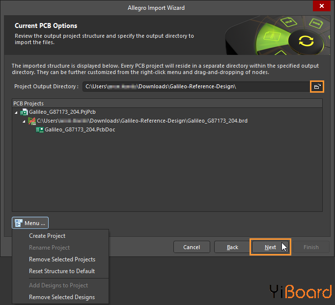

●    在当前PCB选项对话框中查看输出项目结构并指定导入文件的输出目录。使用浏览文件夹图标搜索并选择项目输出目录。
●    单击菜单访问选项以编辑项目结构:
●    单击下一步继续

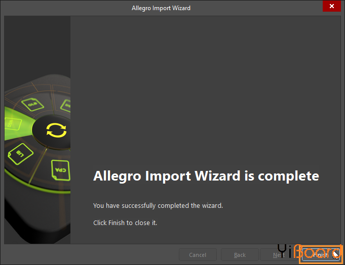

●    Allegro导入向导完成。单击完成关闭向导。
