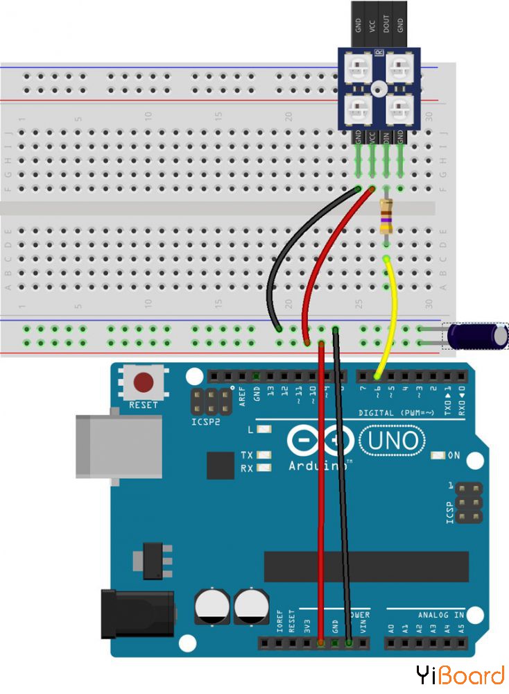

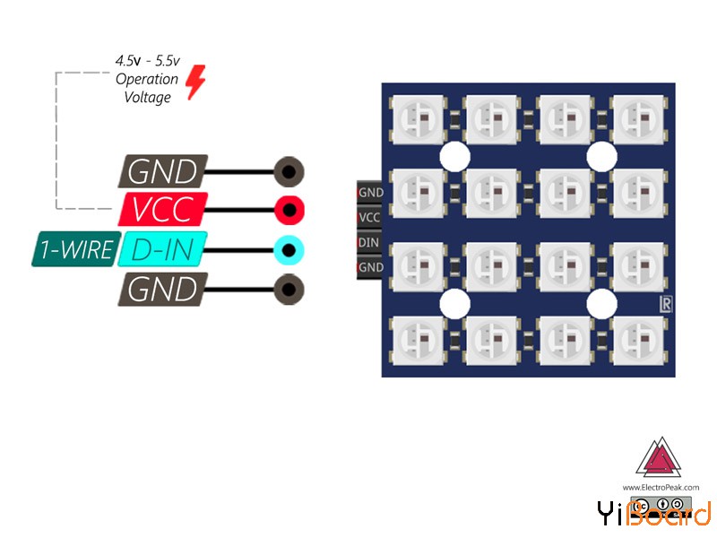

NeoPixel与Arduino连接
引脚分布
下面是NeoPixel与Arduino连接的电路图:

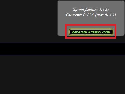

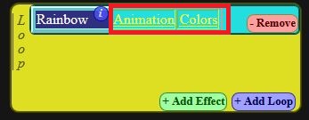

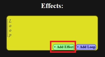

要在NeoPixels上创建效果,网络上最有趣的工具之一是NeoPixel Effects Generator,可让您指定LED和Arduino引脚的数量,在创建效果和所需设置后,您可以点击generate Arduino code然后将生成的代码复制到IDE。 为此,请执行以下步骤:
1.    进入网站后点击Add Led Strip
2.    单击添加的NeoPixel Strip并指定LED和Arduino引脚的数量。
3.    单击loop部分中的“Add Effect”,然后选择一种效果。
4.    在“Animation”和“Color”部分中应用想要的设置。
5.  单击generate Arduino code并将生成的代码复制到Arduino IDE。
